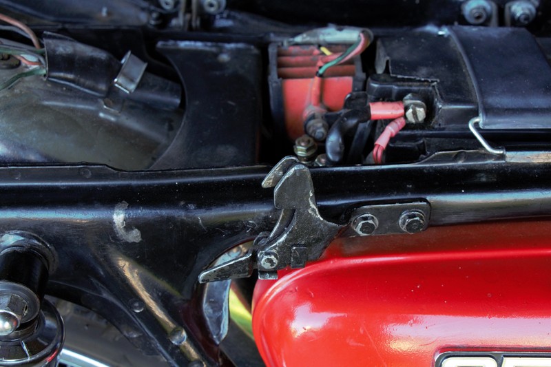

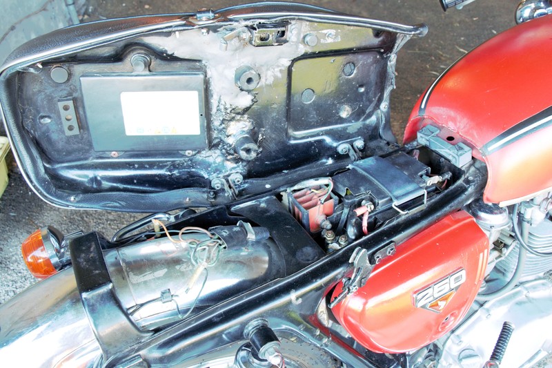

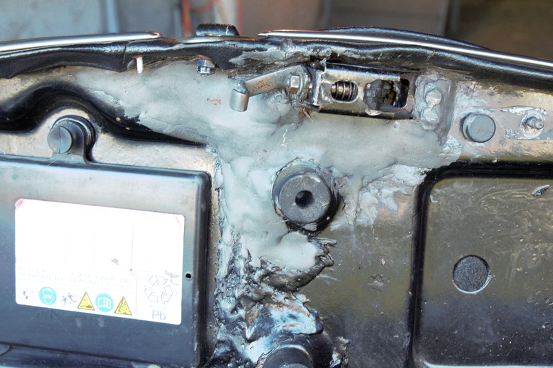

Voici les photos de la fermeture de la selle:
De ce que m'a dit l'ancien propriétaire, le précédent avait renforcé le système avec une pate durcissant car cela avait été fragilisé.

Le fond en tole doit etre fissuré comme ca arrive souvent.
On peut assez facilement dehousser, réparer en soudant et reposer housse et mousse après réparation

C'est en effet une selle de k4 assez grossièrement transformée. Mathieu t'a donné la méthode de réparation, le plus difficile dans ce cas sera d'enlever ces gros "pougnacs" de pâte ou de soudure.
Ce souci récurrent sur les k3/4 (un peu moindre sur les autres) venait en partie (je pense) de la position des charnières et de la poignée de béquillage située derrière l'amortisseur. On tirait souvent sur le cul de selle au lieu de tirer sur la poignée. Celui-ci - en porte à faux derrière la charnière - se pliait peu à peu. Autre cause sans doute, c'est que ces deux modèles ont été diffusés à grande échelle en pleine période des concentrations. Les 2/350 abordables financièrement, assez performantes et fiables étaient chargées comme des bourricots et surtout lestées de deux personnes pas forcément légères. La selle en prenait plein "la tronche" si on peut dire !
Je vais essayer de trouver des photos comparées de ces deux dessous de selles...

La selle de K4 que j'ai récupérée sur "mon épave" a elle aussi sa tôle fissurée/déformée.
C'est le même pb dans 90% des cas.
Les seuls parties récupérables sont les baguettes chromées en bel état.

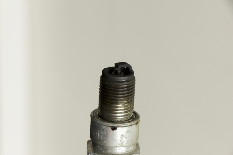

Ok merci pour vos réponses. En effet, l'ancien proprio m'a bien expliqué la manip' pour ouvrir l'a selle car il m'expliquait que beaucoup y forçaient comme des ânes dessus.
J'ai regardé la bougie aussi et en effet le mélange est trop riche !
Je vais voir dans un premier temps à jouer sur la vis de richesse, mais j'avoue que s'il faut refaire un calage d'allumage et synchro en plus d'un nettoyage carbu, j'ai peur de me faire dessus par manque de connaissance et de confiance ^^'
