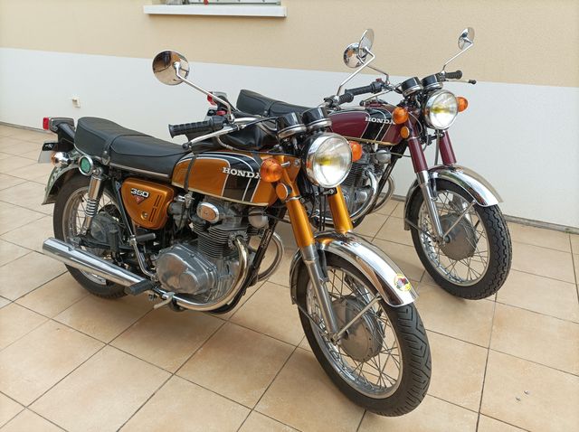

Je n'ai pas l'explication direct mais ne sachant pas ce qui se passe ça m'inquiète dans la mesure ou le cache n'est peut-être pas en cause, le fourche ne se détendrait pas exagérément ? j'ai vu une de tes photos ou on ne voit cet espace, elle ne rentrerait pas trop facilement avec peu de poids ?
En comparant avec des photos j'ai essayé de voir si le cache n'était pas trop court, mais ce n'est pas facile, il ne me semble pas mais je ne peux pas être certain, donc il faut être certain que la fourche ne se détende pas trop facilement .

Ne serait-ce pas des caches de K4 qui avait une fourche différente (idem 350 four), des caches chromés en haut des fourreaux et du coup des caches de haut de fourche plus courts :?:

peut être, je les ai J'ai 16cm de la bague chromée jusqu'en bas du cache

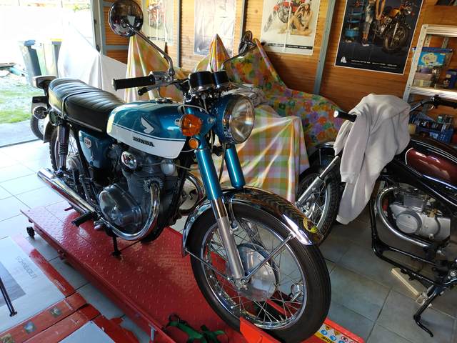

Peut-être que ce ne sont pas les bons enjoliveurs inférieurs. Sur ta k2 ils paraissent en effet plus courts. Je n'ai plus la k2 sous la main pour mesurer, mais Dialmax l'a fait.
J'avais eu le souci sur cette k2 qui était bien plus "basse" de devant que la k0 et la k1, c'était visible à l'oeil. J'ai mis un moment à trouver : c'était les supports de phare qui, sans doute abîmés à la base, avaient été raccourcis.

alain2933 a écrit :Image[/url]
moi je ne vais pas faire avancer le schmill-blick mais j'adore le camaïeu de couleurs des peignoirs des geishas :mrgreen: :mrgreen: :mrgreen:
... et j'aime bien aussi les posters des geishas au mur 8-) 8-) 8-)
sacré Alain :mrgreen: :mrgreen: :mrgreen:
