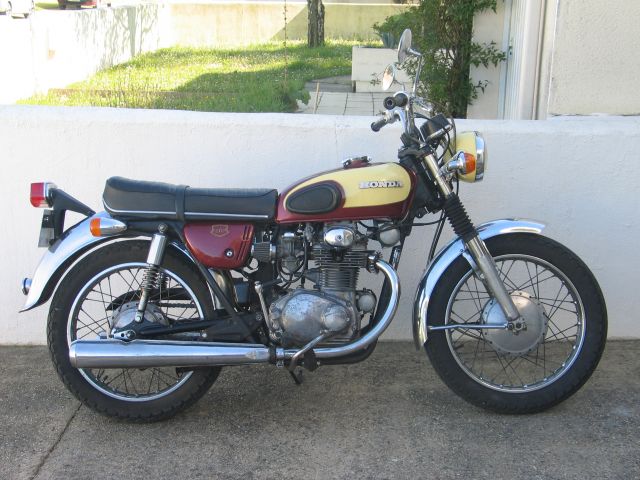

denis17 a écrit :Peux tu me dire les éléments qui ne sont pas d origine stp ?.
Je vois déjà les caches latéraux qui sont K3 je pense, les pattes de phare, soufflets de fourche, probablement le réservoir mais il faudrait une photo de profil pour être sûr ... Tu veux la remettre d'origine ?
Voilà une photo d'une K2 :

merci pour les renseignements. elle est de mars 71, je pensais a une k3 a la base, mais au vue du numéro de série cela doit être une k2.

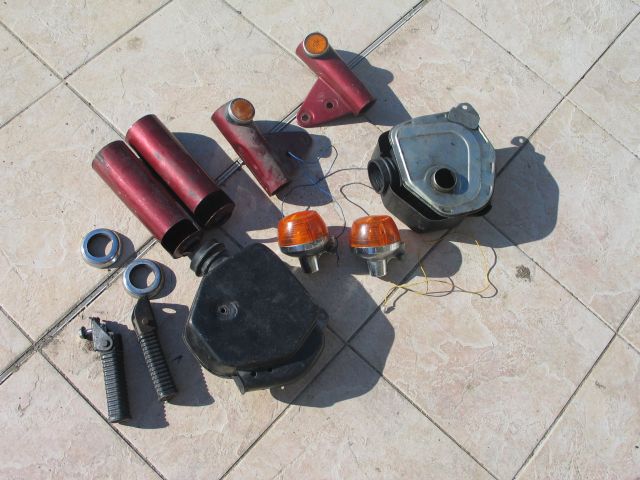

j ai les pièces pour remettre la fourche dans son aspect d origine, ce que je compte faire dans un 1er temps, cette moto étant destinée a rouler tous les jours.

Si les pièces en vrac que tu nous présentes sont (vraiment) de la moto, c'est bien une k2. Mais tu l'as vu au n°donc pas de doute.
Seuls ne sont pas k2 les caches et le réservoir qui proviennent d'une k3 (ya également les grippe-genoux du meilleur effet :twisted: ).
Tu as une selle refaite (pas mal du tout) crochetée devant, c'est bon, commodos, compteur/compte-tours aussi sont les bons ainsi que la fourche et le garde-boue qui a été coupé, du coup, dommage il lui manque une tringle. Mais ils sont souvent râpés sur le museau ceci expliquant cela.
Tu as là une jolie moto qui mérite d'être remise 100% origine... ça n'engage que moi ça ! :oops:

Merci beaucoup Alain pour les précisions. le réservoir, vu le cout je pense garder celui la dans un premier temps. il est déjà restom.
je ne sais pas si la selle a été refaite, elle s ouvre par l arrière, mais pas le système pour y mettre un casque, ni de verrou.
par contre, j aimerais remettre la boite a air d'origine, je ne sais pas si les pièces que j ai sont les bonnes.

J'ai oublié pour les boîtes à air tu as presque tout ce qu'il faut : les filtres et les boîtes. Il y a en plus une tige de liaison qui relie les boîtes et dont les extrémités (têtons en cuivre) servent à clipser les caches latéraux. Il y a aussi deux caoutchoucs cylindriques qui viennent aux extrémités du "tunnel" du support batterie.
Les caches latéraux sont bizarres sur les photos, on dirait qu'ils sont plus étroits que la normale...
Si tu veux donne moi en mp une adresse mail je pourrai te faire parvenir des photos de ce qu'il te manque et des éléments mécaniques démontés ou en place.
