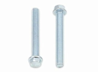

je vais radoter, mais grâce aux BTR j'ai posé beaucoup d'Hélicoil en plus les 6 pans c'est moins heureux, et à certains endroit c'est difficile de passer une clé de 10 ou alors éventuellement des vis avec tête de 8 de ce genre

j'avoue hésiter à remettre des vis neuves cruciformes, ou des vis comme les tiennes (en 8, je note!!).

si tu veux monter des vis CHC (et non BTR pour rester dans la terminologie ISO
) il te faut investir dans une clé dynamométrique pour les faibles couples, ça se trouve aux environs de 30€
sinon pour les vis de couvre culbus , des vis BHC ou à empreinte étoile (torx) peuvent faire l'affaire

Bonjour Fabrice, depuis que je me suis acheté des tournevis JIS et des embouts JIS, je remets de la vis d'origine et tout marche très bien.
