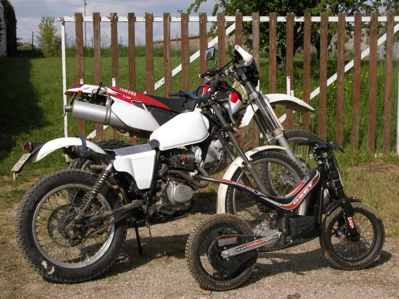

Le retour au timono Honda a été décidé suite à une rando trialisante en 600TT ( vendue depuis); fallait trouver plus léger, pis tant qu'à faire, pouvoir se faire accompagner par ma fille...

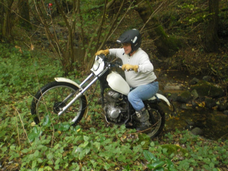

Sur ce XLS, j'ai tenté plein de trucs; tés de fourche de Twin pour déporter la fourche tout en conservant un déport d'axe; chasse quasi nulle, très maniable mais très casse gueule au dessus de 60km/h, d'autant que le BO de Montesa 348 était bien plus court que l'origine... surnommée la Mickey à cause de sa plaque phare...
Elle a été un peu délaissée à cause des autres trial, finalement, je l'ai remise en config d'origine en ce qui concerne la partie cycle, juste refait une selle maison, par contre, j'ai laissé le sabot trial qui rigidifie vraiment le chassis, elle est géniale en TT, même si elle aurait besoin d'un peu de cosmétique...
