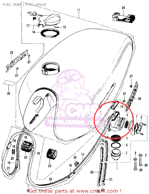

Mon soucis actuellement, le réservoir....
Mais d'où vient il ? La base du robinet ne correspond pas.
Pouvez vous m'aider

c'est un réservoir de K3 que tu as mis en photos non???
ta nouvelle machine? tu nous as pas dit ce que c'était

Je ne pense pas, car sur le k3 dont tu as mis la vue éclatée on voit une trappe plate.
La j'ai un bouchon normal.

Le même réservoir que ma 500... un mouton a 5pattes à sortie en 15x21 , une misère à trouver avec deux sorties , et très cher. C’est du 550 mais je ne sais plus de quel modèle. La forme est très légèrement plus plate sur l’arrière que les bidons de 500 K1. Seulement je ne me souviens plus de la référence exacte :oops:

olivier59 a écrit :Je ne pense pas, car sur le k3 dont tu as mis la vue éclatée on voit une trappe plate.
oui tu as le bouchon normal, (l'éclaté vaut ce qu'il vaut, pas pas toujours précis), mais regarde le raccord pour le robinet d'essence, c'est à partir de la K3 qu'il s'est simplifié par rapport aux autres.

Reste donc à trouver un robinet de 550 four et si possible avec deux sorties.

Logiquement ça devrait ressembler à ça.
https://www.officine08.com/p76152_fuel-cock-honda-cb-500-four-k1-74.html
La sortie du réservoir est en 15x21 de mémoire
Tu as aussi des modèles avec la manette en alu et avec une cuve de décantation , les deux sorties étant parallèles à l’axe de la moto et non l’une derrière l’autre

J'en ai trouvé un en reproduction mais filetage 15x20.
Es-tu sur pour 15x21 ?
Re: CB 500 Four, peut-être un jour
Messagepar PHILBOIS » 05 Déc 2020, 16:20
Mathieu a précisé de mémoire 15X21........ donc 15X20 çà doit être bon :roll:
