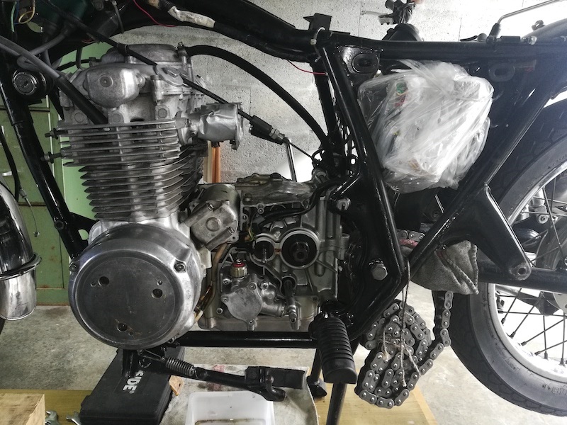

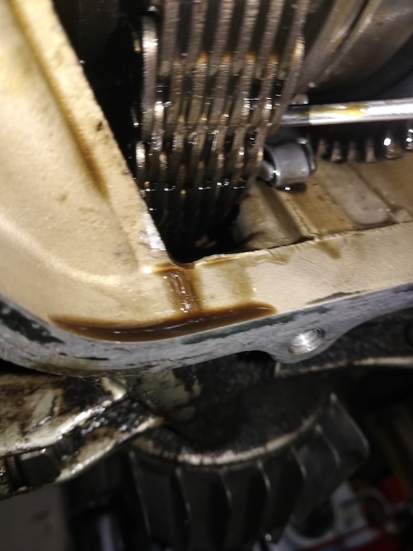

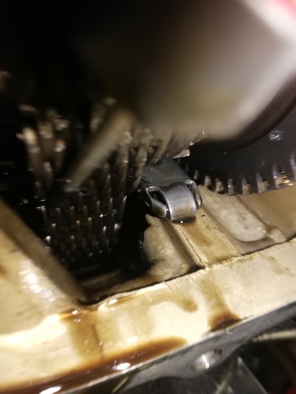

Voila je me lance dans la restauration de ma 500 four après avoir passé l'été à son guidon ! quel plaisir ceux-ci dit j'ai du boulot ^^.
j'espère avoir de précieux conseils de votre part pour éviter de faire des erreurs :D

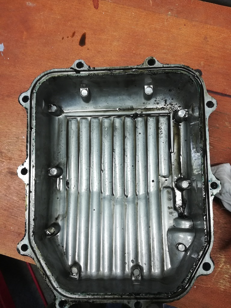

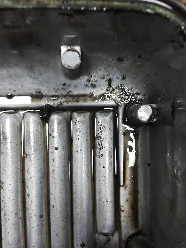

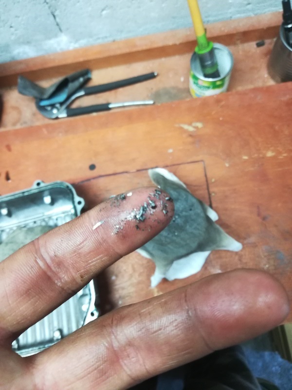

j'ai commencé par ouvrir le carter inférieur histoire d'avoir le coeur net et comme je l'avais présagé.. la chaine primaire de distrib' est fichu (même pas la peine de prendre de mesure), elle frotte le carter.. . mais la bonne nouvelle c'est que c'est très léger ! .
un peu de limaille dans le fond du carter mais bon 58 000km oblige ! .
j'avais une questions concernant la réfection du moteur c'est peut-être une question bête mais je me demandais si il était pas préférable de faire microbiller ou sablé le moteur complet ou alors le faire pièce par pièce ?
voici quelques photos de la bête
je vous laisse juger de la chaine ainsi que des copeaux :

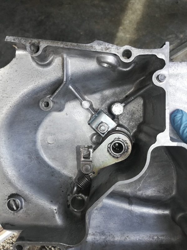

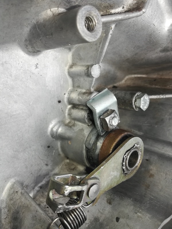

Je viens de tombé dessus, j'ai bien l'impression que c'est une petite modification maison ça non ?

Sur ta 1° photo, on voit surtout que le tendeur de chaîne de distribution était mal monté, comme beaucoup de moteurs remontés par des amateurs ...

La patte de fixation de l'escargot d'embrayage à été bricolé et il manque la tôle de sécurité en cas de rupture de la chaine
L'éternel histoire du microbillage
Si c'est fait sérieusement le sablage ne pose pas de problème et personnellement je trouve que le résultat est beaucoup plus propre qu'avec le bicarbonate
Me suis peut être pas adressé à un fignoleur non plus :roll:

Les photos que tu as prises ne permettent pas de juger de la manière dont la chaîne primaire a mangé le carter. Il faudrait une photo prise depuis l’autre côté et visant le conduit principal de lubrification. Le souci de mise en place du tendeur de distribution est très courant, hélas.

Aurelia B20 a écrit :Sur ta 1° photo, on voit surtout que le tendeur de chaîne de distribution était mal monté, comme beaucoup de moteurs remontés par des amateurs ...

arff je m'en doutais .. je tacherai de faire attention au montage merci du conseil :)
wouah effectivement ! tu es proche de la sortie d'usine la ! bravo !!!

cacajou a écrit :La patte de fixation de l'escargot d'embrayage à été bricolé et il manque la tôle de sécurité en cas de rupture de la chaine
Je me disais bien ! je vais essayé de résoudre ça !

Mathieu Viollet a écrit :Les photos que tu as prises ne permettent pas de juger de la manière dont la chaîne primaire a mangé le carter. Il faudrait une photo prise depuis l’autre côté et visant le conduit principal de lubrification. Le souci de mise en place du tendeur de distribution est très courant, hélas.
ah d'accord je fais ça demain ;)
