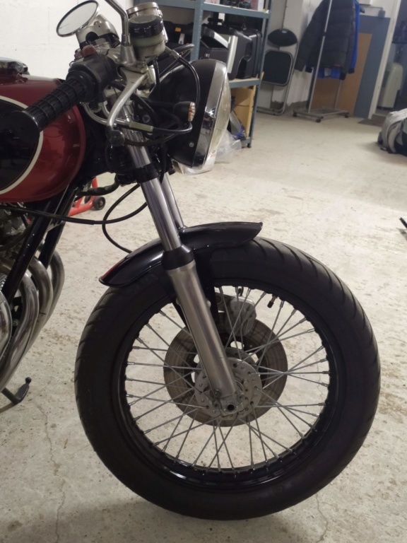

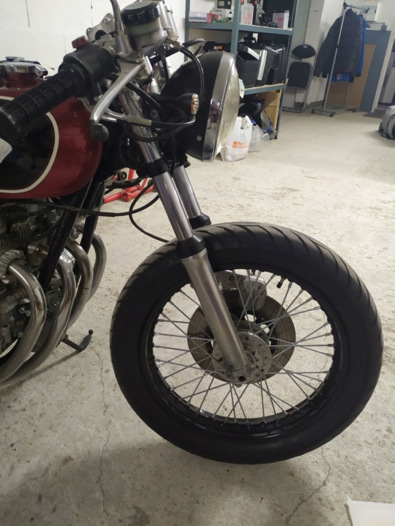

Petite évolution prévue pour la suite, mettre un petit garde boue avant ou pas, je sais pas encore...
[img]https://ducati-mostro-forum.fr/uploads/member_37/1586615491.jpg[/img]
SANS :
[img]https://i.servimg.com/u/f21/17/01/33/40/img_2032.jpg[/img]
APRES :
[img]https://i.servimg.com/u/f21/17/01/33/40/img_2030.jpg[/img]

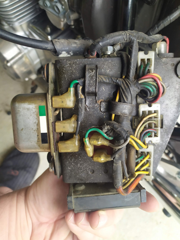

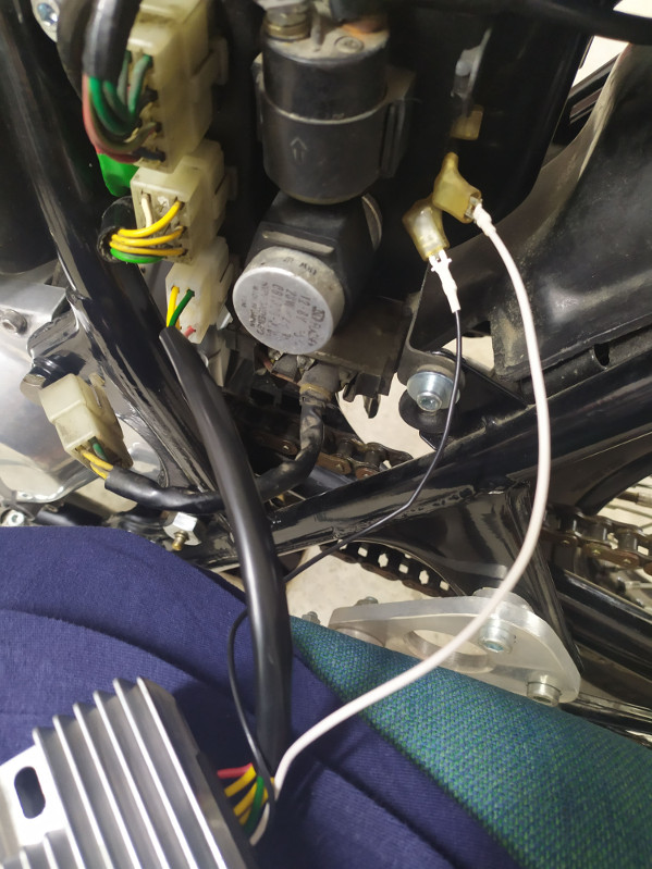

Je suppose que ce régulateur vient remplacer la pièce de droite (régulateur ?) et celle du bas (rectifieur, pont de diode ?)
Donc pour la grosse prise, rien de plus simple, d'autant qu'il y a un détrompeur.
Mais pour le fil blanc et noir...
J'ai regardé derrière :

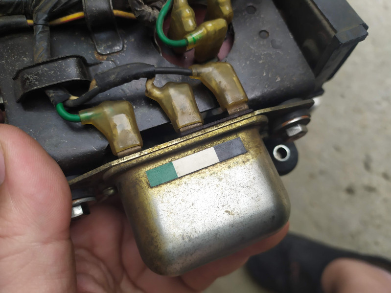

J'ai testé la continuité entre le fil blanc du connecteur du milieu à droite, et le fil blanc de la pièce de gauche (fil du milieu), et y a bien continuité.
Mais en fait, j'ai de la continuité partout...
Par exemple, sur la pièce ci-dessous, il y a continuité entre les 3 cosses blanc, noir et vert...
Bref...je sais pas ce qui est normal et ce qui ne l'est pas...et l'elec est la partie qui m'horripile le plus !! :cry:

Il y a déjà un bon moment que je n'en ai monté mais si mes souvenirs sont bons , tu branche le blanc sur le fil repéré blanc et le noir sur le fil repéré noir , le vert ne sert plus

Entre temps je viens de remettre la main sur la notice electrex, et au final, le montage (j'ai pas dit la fixation définitive) est on ne peut plus simple.
La notice :
Le montage pour test :
Alors, la bonne nouvelle c'est la facilité de montage et la mauvaise est l'inutilité de la manoeuvre, puisque ça ne charge pas mieux :(
Environ +0.2/0.3V de charge en accélérant...
