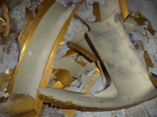

Voila le décapage des jantes magnésium de 18 pouces,  a faire tous les 5 ans, oxydation perpétuelle sur cette matière cre de diou.
Bon j'ai d'autres jantes ALU mais en 17 pouces avec un bon look a voir .
Je vire les pneus pour faire l’intérieur, et devrait être apprêté de suite ...
type photo 3
Oui les canettes c'est le repaire pour le nombre de couches, voila c'st dit :lol: ...

Qu'est-ce que tu utilise pour décoller tout ça aussi bien ?
Faudrait que je m'attaque à celles de ma cbx plus très fraîches ;)

Sur la magnésium cela part en plaque car l’oxydation se fais entre le magnésium et la peinture, par contre quand cela tient sa tient.
Décapex pro, solvant industriel tu laisse trempé dans une grande tasse, et de l'huile coude en bidon de 20 litres .brossage laiton.
