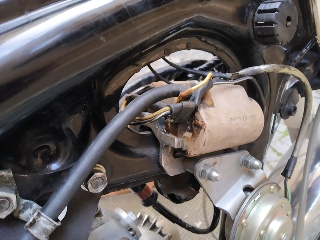

Dès que la moto cale, j'ai une belle étincelle entre le cable HT et le carter (à grosso modo 7mm).

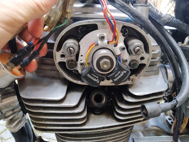

Par contre, pas de condensateurs. Ou alors ils sont très bien cachés.... Un allumage électronique est monté, d'après ce que j'ai pu lire il semble qu'avec cet allumage les condos ne sont plus nécessaires. Certains les gardent quand même.
J'ai refait la connectique d'un fil reliant l'allumage à une bobine. Le câble ne tenait plus que par un brin, il a cédé quand j'ai tirer dessus pour défaire la cosse. Ca ne résoud pas le soucis.

Mais vu que le moteur fonctionne à froid mais plus à chaud, je persiste à croire que c'est un pb électrique. Tout comme des condo, les CDI peuvent se mettre en court-circuit un fois chaud.
