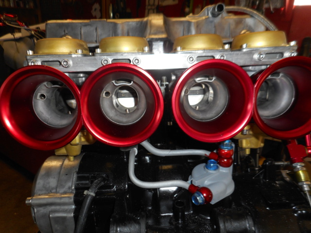

cacajou a écrit :Alors les beaux "toyaux" rouge et bleu qui montent sur la culasse , c'est pour le graissage ?
Ha que tu as tous compris .... tu fais des efforts ... mdr
moteur avec carbu
Une fin de semaine consacrée au ajustement des mes pièces alu.
Nouveaux supports carbu, avec alignements des cornets .

C'est du beau boulot.
Mais si je puis me faire mettre oups me permettre ce qui est dommage pour un moteur de piste c'est d'avoir mis un Seven Fifty .
Un ti CBX750 bien rageur dans les tours c'est mieux non ??

Bonjour Bidouille .
C'est pas pour la piste ce Tracker, juste pour s'amuser
Le moteur CBX que j'ai , oui lui est prévue pour une réplique en INTERPRÉTATION LIBRE de HONDA RC 166 : mais CHUTE cela est une autre histoire pour 2020.
Quand le Tracker sera vendu .
Et comme d'hab que du fais MAISON... Bin voui faut pas perdre la main ....

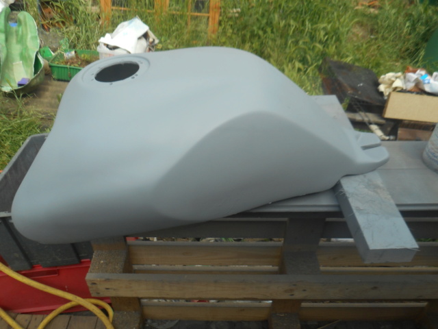

vernissage , séchage, remontage a blanc visuel.
Re: Réplique CR500 / SPENCER / TRACKER / DIVERS.
Messagepar cacajou » 26 Juin 2019, 04:20
Je reconnais bien là le soin de ton travail .
Qu'est-ce que tu utilises comme peinture ?
BISON ROUGE
Messages : 418
Messagepar BISON ROUGE » 26 Juin 2019, 06:16
cacajou a écrit :Je reconnais bien là le soin de ton travail .
Surement pas de la BOMBE, de la peinture de "PRO" BI ou trois composants , peinture: durcisseur: diluant; et peut importe la marque.
Que ce sois pour le moteur ou la partie cycle, il faut de la bonne , oui oui . :D
J'ai déjà utilisé de la peinture a l'eau, pas mal non plus pas polluant "?" mais tu dois revernir avec du polluant mais c'est la " Morne" lol..
NOTE: si j'avais une vrai cabine ...... LE TOP FERAIS .
