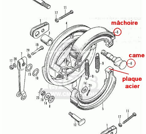

bonsoir a tous, je roule des que je peux avec la CB et je me régale :mrgreen:
je reviens vers vous pour un petit soucis sur mon freinage arrière que je n'arrive pas a solutionner
je constatai un enfoncement anormal de la pédale de frein sans réponse de freinage puis retour a la normal
j'ai change les garnitures arrière, règle la garde de la pédale, retour temporaire a un fonctionnement normal puis rebelote très rapidement
le phénomène a tendance a me renvoyer la pédale dans le pied !!
avant changement de garniture j'arriver a le reproduire en tournant la roue a la main et je constater cette enfoncement de la pédale sans réaction
sur le freinage
je sèche un peut la :lol:
quant pensez vous ?
merci

Les cannelures de la came et du bras de commande sont en bon état ?

oui pas de jeu, pas de pièces abimé
quand je trouve se point spécifique, ca freine la roue mais l'enfoncement et plus important
les ressort sont neuf aussi
???? :oops:

Ca ressemblerait à des mâchoires usées, la came usée .

les mâchoires sont neuve
la came qui les actionnes ?
le tambour pourrait être ovalise,? se qui produirai se trou ?
pourquoi la commande remonte dans le pied ?

Quand il y a usure des mâchoires la came va trop loin elle a tendance à se bloquer et à revenir brutalement

c'est se qu'il se passe
mais quant tu dit les mâchoires tu parle de la came ?
il y a une cote d'usure a vérifier

on parle de la pièce n° 6
les 5 et 9 sont neuve
https://zupimages.net/viewer.php?id=21/20/sdfg.jpg

Est-ce que ton ensemble garnitures/ressorts est d’origine ou adaptable genre "la becanerie" par exemple ? Ceci parce qu’il y a beaucoup d’affectations fantaisistes chez les généralistes.

Les plaques acier sont-elles au bout des mâchoires ?
