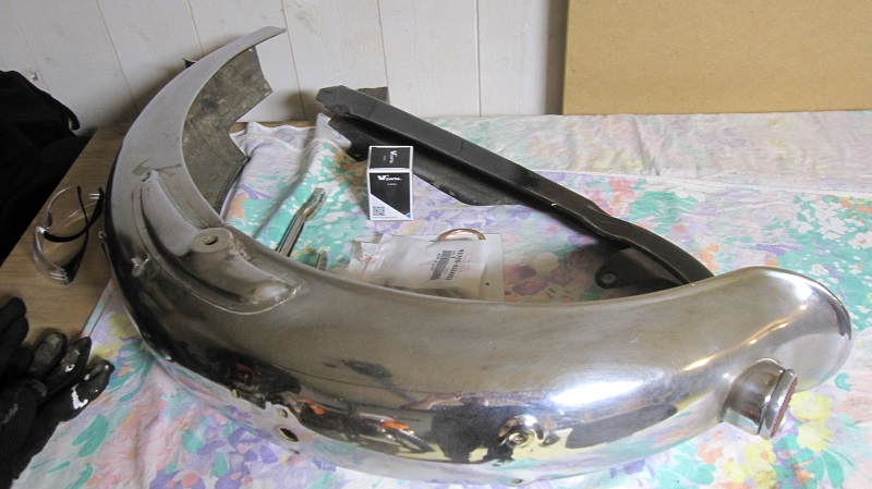

Je me suis trouvée un garde boue et une boite a outil le travail de remise en état commence
j'ai également investie dans un tournevis a frapper et des tournevis JIS pour m'attaquer au moteur cette hiver
tout les joints moteurs et spies sont la
en attendant je roule avec la belle des que les condition atmosphérique le permette , 600 km déjà
je vais lui faire une petite vidange demain et lui mettre son carter hérisson
elle me fait une petite goutte d’huile quand je la stock dans le garage sur la béquille latéral malgré le changement de joint carter alternateur
ça doit passer par le passage de câble ???
mon frein avant avant a mois de mordants qu'au début de mes première sorties
un petit soucis aussi sur ma pédale de frein arriéré qui bizarrement a tendance a claquer
l'axe de la pédale a été remplacer par une vis écrous ! j'ai recommander l'axe d'origine pour voir a monter demain
le protégé chaîne que l'ancien proprio ma envoyer n'a pas l'air de ce monter sur la machine
bref jusqu’ici tous vas bien je tente de l’améliore au mieux
