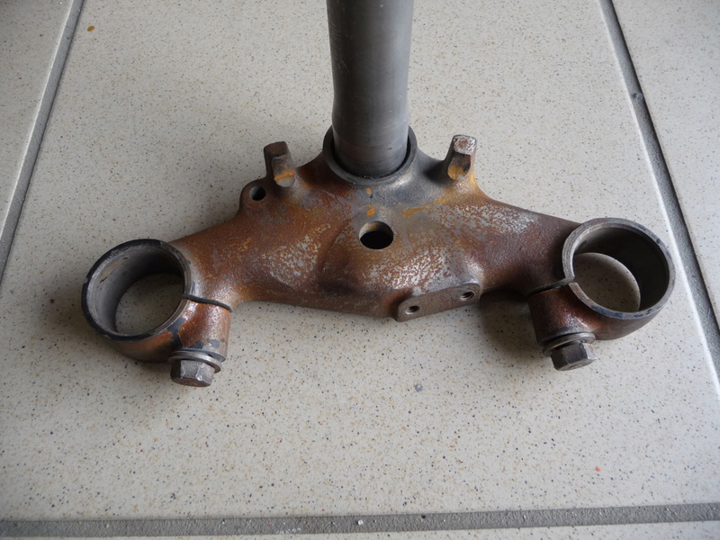

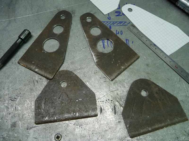

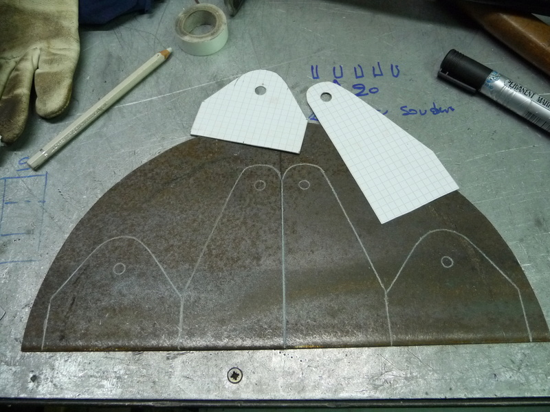

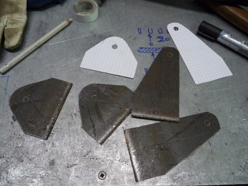

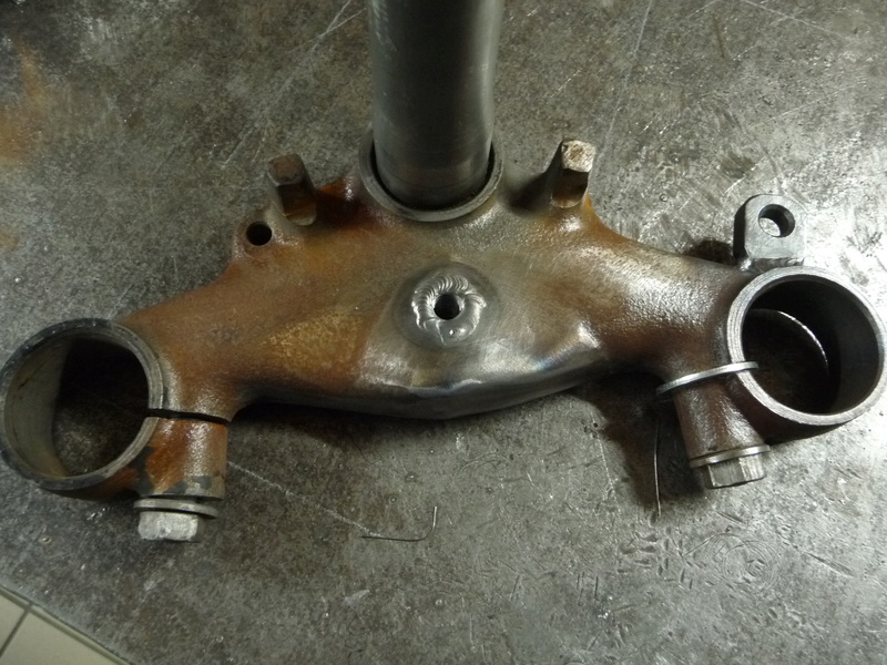

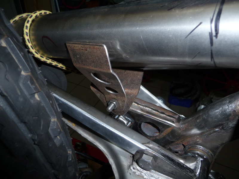

Hello,
Les pots sont en chantier... mais voici quelques infos sur d'autres modifs
T inf, plusieurs solutions, on le garde comme à l'origine on utilise les trous taraudés avant pour un support de répartiteur de frein, on met un amortisseur de direction (ou pas) avec des colliers entre un tube de fourche et le cadre.
OU...on bouche le tout, on reperce et taraude où il faut pour déplacer le support de répartiteur (répartiteur fabriqué lui aussi à la mode CR) et on soude une patte côté gauche pour adapter un amortisseur au look CR.
Ah oui !! les butées et bien elles reçoivent de nouvelles pièces (pas sur la photo) pour affiner le réglage d'angle de direction, qui est soit trop grand ou trop petit, ça touche le carénage ou ça braque pas assez pour manoeuvrer en gros c'est un peu le bo.....l, mais c'est ok maintenant
Les modifs, c'est un choix.
