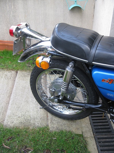

tu devrais avoir la pièce n° 2 et pas de boulon+écrou qui bloque l'articulation. Désolé pour la photo on voit pas grand chose.

Aurelia B20 a écrit :Regardes bien philbois, ça saute aux yeux pourtant ! :mrgreen:
Il ne te manque que le ressort 4 et la butée 2, c'est sûrement dispo en neuf 8-)
j'ai trouver une tringlerie complète pour 20 euros mais pour CD 125 pense tu que se soit compatible ?
Messages : 6917
Re: CB 350 1970
Messagepar DIALMAX » 09 Avr 2020, 20:42
A part la tige tout est identique, ressort et barillet, mais tu as la tige donc.....

DIALMAX a écrit :A part la tige tout est identique, ressort et barillet, mais tu as la tige donc.....
J'ai la tige mais légèrement tordu alors tant cas tout changer :mrgreen:
Merci pour l'info
Re: CB 350 1970
Messagepar PHILBOIS » 10 Avr 2020, 05:59
@Aurélia
ah oui j'a regardé trop vite mais je pensais que c'était tout le système que remettait en cause notre compagnon :oops: :oops: :oops:
Messages : 4978
Re: CB 350 1970
Messagepar alain2933 » 10 Avr 2020, 12:59
De mémoire, il me semble bien que la tringle de la cd et de la ss sont bien plus fines ainsi que les ressorts et les barillets. Je ne peux comparer les ayant vendues mais...
Tu récupères ta tringle, à l'étau on arrive à leur redonner figure "humaine" sans toutefois les mettre vraiment rectilignes, mais placées là ça ne saute pas aux yeux non plus, tu trouveras bien un barillet après le confinement.
