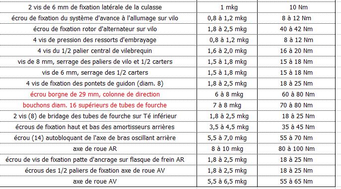

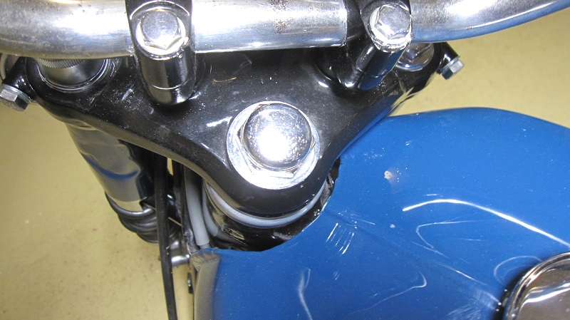

cbx a écrit :Il y a deux serrages : la cuvette supérieure et l'écrou borgne au dessus du té supérieur. Parlez vous tous de la même chose ???
bjr cbx
je parle de l’écrou borgne avec clef de 29 pour le serrage de la colonne de direction 70nm
et des bouchon de fourche "diam 16" avec clef de 22 a serre également a 70nm

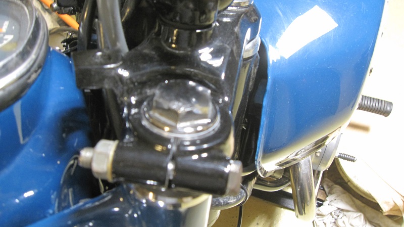

Re: CB 350 1970
Messagepar CDTIFRICE » 30 Mar 2020, 15:44

Messagepar CDTIFRICE » 30 Mar 2020, 15:56
voici le texte de la RTM pour les bouchons de fourche qui ne font pas 16 de diamètre
mais la vis sous le bouchon !!!
mais impossible de trouver dans la RTM pour la colonne de direction ?

Re: CB 350 1970
Messagepar CDTIFRICE » 30 Mar 2020, 23:10
j'ai mis la moto sur le lève moto et je constate que ma roue surélevé tombe rapidement à droite et à gauche, limite a fracasse la buté
doit je resserrer mon écrou cannelé pour un effet plus soft avec un peut de freinage a la rotation ?
Merci
Re: CB 350 1970
Messagepar cacajou » 31 Mar 2020, 03:13
Oui elle doit retomber délicatement car ensuite au roulage elle va se libérer .
