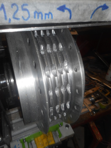

Coucou ... Aller début de la fabrication de la micro fraiseuse
debit tube, soudage, fixation des plaques alu apres decoupe, le moteur 11 500 t a 30 000 t credi l'étiquette
PLUS le support tambour , yes .

Premier aperçu micro fraiseuse , 3 réglages en hauteur  + course fraisse .50 mm
Évoluera suivant besoin.

tu utilises une defonceuse pour le bois? ça tourne a plus de 20 000 tours c'est pas trop pour le metal?
Messages : 7279
Messagepar Mathieu Viollet » 08 Jan 2020, 20:18
En passe fine avec l’outil adapté ça marche. Et puis on peut l’utiliser à une vitesse moins élevée si variateur :)
Les fraiseuses numériques qu’on trouve dans les fablab sont souvent fabriquées avec des moteurs de défonceuse :)
J’utilise souvent la défonceuse pour faire du rainurage a 90 degré dans les matériaux tels que le dibond (panneau fin alu/plastique/alu et on peut ensuite faire des pliages. Les fraises à bois pour une épaisseur fine (0.6 à 0.8mm) le supportent bien :)

11 500 t a 30 000 t mm :o

Bonjour , premiers usinages, cool , petites vibrations célérates , et des passes a 0.25 mm pas plus.
