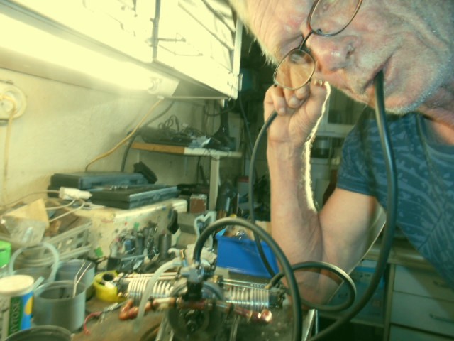

Messagepar cacajou » 29 Mar 2020, 04:15
C'est ce principe .
Disons que ça permet un test rapide en cas de doute si on ne possède pas de compressiométre
https://lemondeduvtt-quadnet.raven-media.ca/test-de-fuite-moteur-quatre-temps
C'est la méthode que j utilise pour tester l'étanchéité de mes micros moteurs .
Si ça fuit juste avec la pression de mes petits poumons pas la peine de monter d'avantage .
Sur un vrai moteur on peut aller jusqu'à 7 bars mais il faut maintenir le vilo car la pression va repousser le piston vers le PMB

Messagepar Tonton » 29 Mar 2020, 08:04
Tu t'est mis à la chicha ? :) ;)

Re: CB 350 1970
Messagepar DIALMAX » 29 Mar 2020, 08:21
Il tourne à quoi le moulin ? Ca a l'air d'être vachement bon !

Re: CB 350 1970
Messagepar Mathieu Viollet » 29 Mar 2020, 09:05
On ne voit pas la deuxième main qui sent le souffle d’air de l’autre côté de la tête :mrgreen:

Re: CB 350 1970
Messagepar cacajou » 29 Mar 2020, 09:41
Et qui c'est qui tient l'appareil photo :D

Re: CB 350 1970
Messagepar Bidouille » 29 Mar 2020, 09:49
cacajou a écrit :Et qui c'est qui tient l'appareil photo :D
Sal's
Tu te souviens plus que tu as mis trépied et retardateur ???? :roll: :roll: :roll: :roll: :roll: :roll:
Effectivement , il reste que des courants d'air dans ta boite crânienne :lol: :lol: :lol: :lol: :lol: :lol: :lol:
