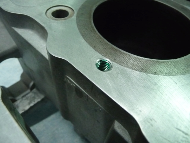

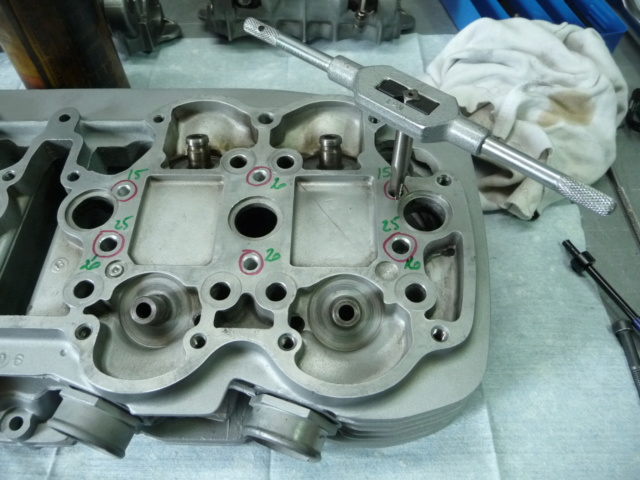

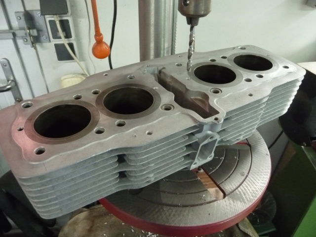

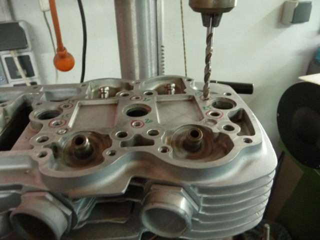

Retour aux sources, l'affaire hélicoils, est terminée (pour la culasse et le cylindre), certains sont en 2D et les autres en 1,5D, tout en faisant bien attention de garder les trous borgnes, je n'ai pas touché aux taraudages cache culbus, ils semblent très propres et fonctionnels.

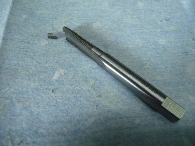

Une petite casse de taraud, ouf juste le bout, un défaut sûrement, j'ai du en emprunter un pour terminer.
Reste la décision du D du réalésage..., le 836 laisse peu d'épaisseur en partie basse de la chemise et ça me gène un peu, bien que ce WE j'ai pu discuter avec quelqu'un qui avait entre autres un 836 dans un bloc origine.
On verra...

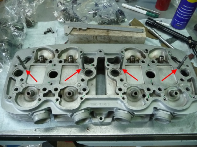

J'aurai une petite question concernant l'étanchéité des 4 gougeons de paliers d'arbre à cames (et autres) dont les trous débouchent:
Quel produit utilisez vous pour remonter ces 4 gougeons ?

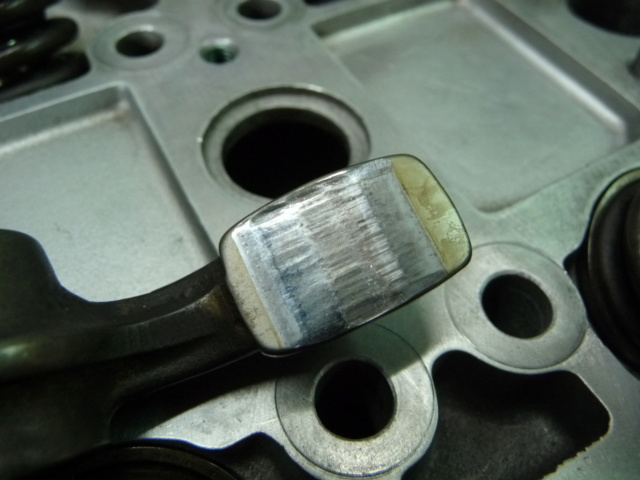

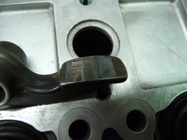

Par ailleurs un des culbuteurs (admission côté gauche) est un peu usé façon "vagues" peu profondes, est il, pour vous, possible de le rectifier ?

Pour moi ce culbu est mort, la rectif me parait difficile car l'acier est traité, probablement par nitruration ?

Moi, je ne remonterai pas dans cet état. +1 avec Aurélia.
Pour l'étanchéité des goujons, je n'ai jamais rien mis mais il existe de la "loctite" d'étanchéité, frein filets faible (bleue),
si ça peut te rassurer.
