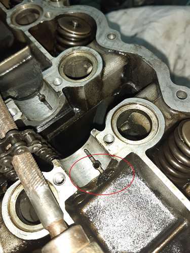

C'est sur le côté droit en dessous du rond rouge du bas.

Re: CB 500 Four, peut-être un jour
Ah d'accord. C'était pas beau. Ca m'intriguait.
Je vais dormir tranquille alors.
Merci pour vos éclairages.
