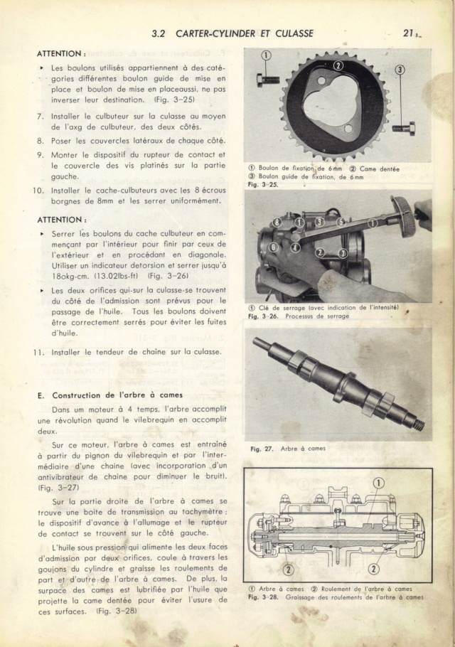

Re: Remise en route d'une CB350 twin
Pour l'allumage a priori rien à toucher, il est fait pour ça.
Je vois que tous les écrous de serrage sur le couvercle haut sont absents. C'est toi qui les as sortis ? Moteur en place il y en a un qui est difficilement accessible pour le resserrage.
Tu l'a fait tourner ? Je ne me souviens pas.
Tu as contrôlé le jeu au soupapes ?
Il y a des trucs qui m'intriguent mes questions c'est pour me confirmer ou non dans les idées .
Normalement un électronique n'a pas besoin d'être règlé une fois bien fait, sur une machine qu'on ne connaît pas ça peut être utile de donner un coup de lampe strobo pour voir si c'est correct .
Serrage à la clé dynamo en respectant l'ordre
Merci pour vos réponses rapides.
Alain, oui j'ai retiré les écrous pour jeter un œil tant que j'y suis. Voir un peu l'état de la chaine et du reste, et en profiter pour changer les joints. Je viens de passer le coup de lime nécessaire pour retirer sans déposer le moteur la partie supérieur, ce que j'ai pu lire sur d'autres postes. Sacré boulot,j'ai du y passer bien 30mn sans chômer, mais c'est déposé.
Pour le resserrage, j'ai pas anticipé jusque là
Je n'ai pas eu de soucis d'accès à la dépose, mais c'est vrai que je l'ai fait à la clé à œil, pas la dynamo dont l'embout est plus imposant.
Dilmax, oui elle tournait. Elle est même venue en roulant, plutôt bien quoi que un peu bruyante. Le jeu aux soupapes c'est à venir (ainsi que la tension de la chaine). Il faut juste que je réussisse à déposer le dernier chapeau de trou de réglage dont l'empreinte est complètement bouffée. Même une douille bien adaptée glisse dessus, pointe plus marteau sur l'extérieur ne fait rien à part abîmer le chapeau (que cette pièce est fragile...). Prochain essai à la pince étaux sinon ça sera un massacre du chapeau pour le retirer morceaux par morceaux. Les trois autres étaient beaucoup trop serrés également.
Tu dis quelle est bruyante, il faut regarder le jeu des soupapes en faisant bien attention de garder le repère sur l'axe en bonne position.
Bien entendu la tension de chaîne de distri.
Le plateau des capteurs n'est pas centré mais ça tout dépend de la position du picot sur l'ACT, c'est pour cette raison que je pensais contrôler l'avance, ce serait beaucoup d'acheter une lampe juste pour contrôler à moins que tu ais d'autres engins à règler.
Frapper gentiment sur le pourtour du bouchon pour faire vibrer afin de le désserrer .
