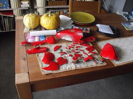

J'ai eu un GROS souci qui ma demandé de longues heure de travail suite a ça.....

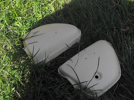

Les deux caches latéraux massacrés. Mais avec patience j'ai fini par obtenir ceci :

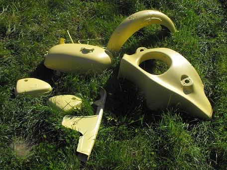

Voici le reste de la " carrosserie ", moins le garde boue avant qui n'était pas encore sec quand j'ai pris la photo.
