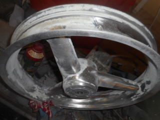

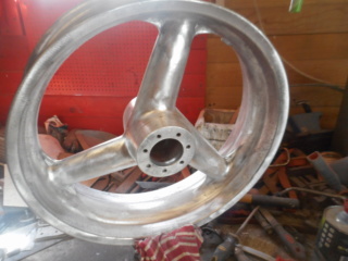

Bien le bonjour de ce Jeudi 1 er août
Je fini le brossage des deux jante et passage de suite après de l'apprêt anti-corrosion épais.
Et plus jamais de magnésium, qu'il faut repeindre tous les 3 .4 ans ....

Le magnésium, un merveilleux métal avec un rapport poids - résistance au top, mais ça vieillit très mal si on ne l'entretient pas, il devient cassant et sans prévenir ... :?
Les jantes des Matra de F1 étaient en magnésium, un cauchemar à restaurer, il a fallu en couler des neuves ...
Messages : 7279
Re: Inspiration JAPAUTO 2019/2020
Messagepar Mathieu Viollet » 01 Aoû 2019, 11:48
les sikorski et pas mal de véhicules volants en étaient aussi bardés pour les alléger. non content de se bouffer avec la corrosion, ça prend facilement feu, une vraie plaie :?

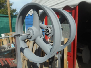

Messagepar BISON ROUGE » 01 Aoû 2019, 15:41
Passage l'apprêt anti-corrosion épais. Bin vas falloir un pneu de ponçage, en attendant elles bronzent . .

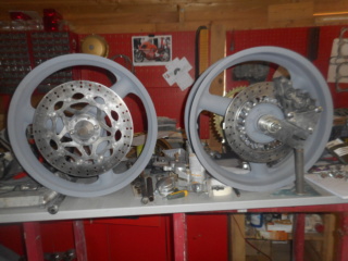

Messagepar BISON ROUGE » 04 Aoû 2019, 15:22
Petit montage a blanc en 17 pouces
