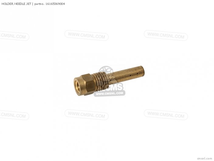

Reçu les kits Keyster pour mes carbu .....pas fait gaffe en démontant il manquait les deux emulsionneurs d'air , dans le kit j'ai le gicleur principal secondaire qui vas dessus et l'aiguille pour l'autre côté , mais voilà rien entre les deux ..... :(
cette pièce
https://images.cmsnl.com/img/products/holderneedle-jet_medium16165369004-01_5253.jpg
Quelqu'un aurait çà , et aussi moins grave je peut en fabriquer un , me manque un petit étrier qui tient le support de pointeau !

Pour le petit étrier c'est bon j'en ai trouvé un :)
Mais pour les deux diffuseurs d'air , vas surement falloir que je voit hors France :( !

Pas facile de trouver ça en fond d'atelier, c'est dispo chez CMS ?
Si oui, je dois leur passer une petite commande sous peu, je peux te les prendre en même temps pour t'éviter le port.

Les diffuseurs d'air , sa ressemble à quoi? Ca coûte cher? Jai une 2eme rampe de carbu en stock. Enfin normalement.

Aurelia B20 a écrit :Pas facile de trouver ça en fond d'atelier, c'est dispo chez CMS ?
Sympa ;) , mais trop tard , comme ma femme à le pied dans le plâtre à la casa , elle à passé la commande dans la journée et je rentre du taf !
Oui c'est commandé chez CMS , chez DD y'en avez qu'un ...dommage , et ailleurs pas vu !
@ Tom , merci , mais vaut mieux pas dépouiller une rampe ;) !
