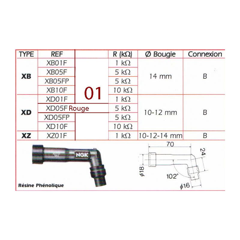

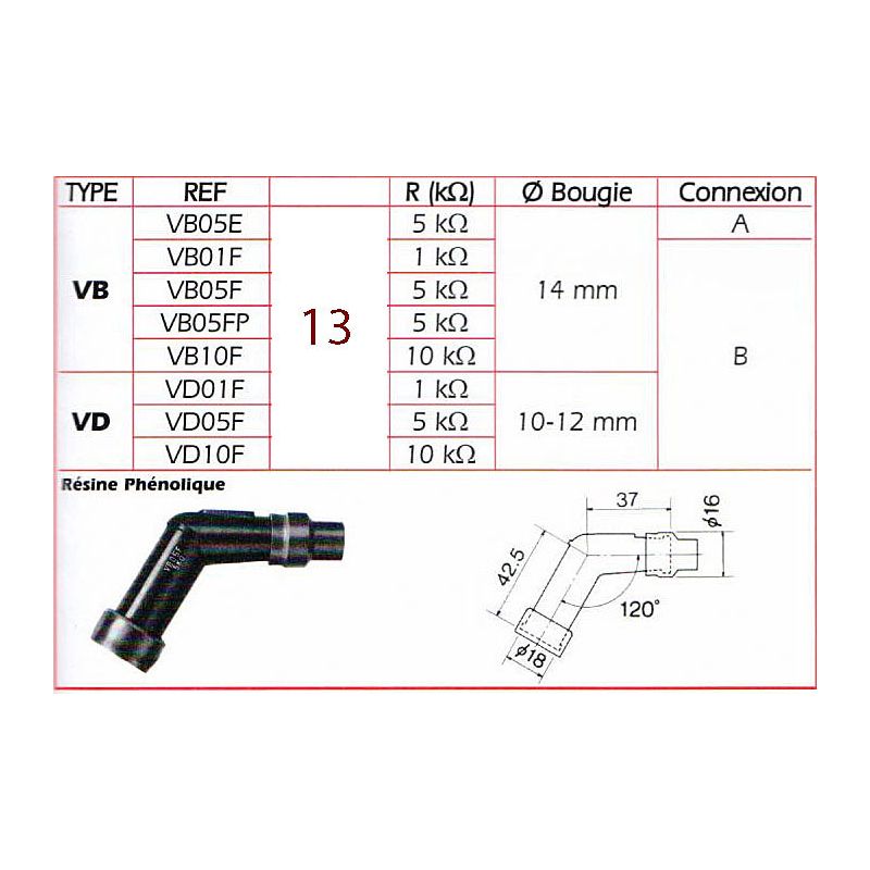

Merci de ton attention Cacajou, j'ai recherché sur le net et je pense avoir trouvé le bon modèle à voir:
Chez NGK la réf VD10F, 10 k ohms (comme l'origine) plus courte avec les caractéristiques suivantes.
Cordialement
Philracing
Pour info l'origine est le XD 10F, l'angle est de 102° et le remplaçant est de 120° (mais ça devrait passer).

ben déjà les anti que tu nous montres ne sont pas des anti de 750 four cylindres ext ....
ce sont ceux ci

puis monte des 5kohm l'étincelle sera meilleure

+ 1 avec Denis, 10 Kohms pour l'antipatate me parait beaucoup ! :shock:

Pour ce qui est de l'antiparasite: c'est bien pour cela que je faisais appel aux spécialistes, sur mon moteur étaient montés ces antiparasites XD10, c'est pour cela que je vous ai posé la question, donc ce serait les plus courts (comme ceux choisi en remplacement) et avec une résistance de 5 K ohms soit les VD05F.

il me semble que c'est que qu'il y a d'origine des 5k 10 c'est trop et 1k c'est pour les bougies "R" ceux des cylindres du centre sont droits

J'avais bien des droits au centre, seuls les extérieurs gênent, les 4 seront remplacés ne connaissant pas la valeur des droits existants.

Philracing a écrit :J'avais bien des droits au centre, seuls les extérieurs gênent, les 4 seront remplacés ne connaissant pas la valeur des droits existants. Philracing
Tu peux les tester à l'ohmètre
