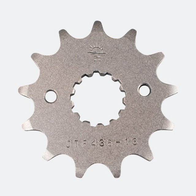

Messagepar PHILBOIS » 04 Oct 2020, 05:42
Je dis peut-être et même sans doute une bêtise, mais les dents de ton pignon semblent usées par rapport à un neuf
