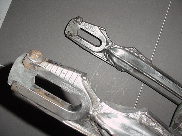

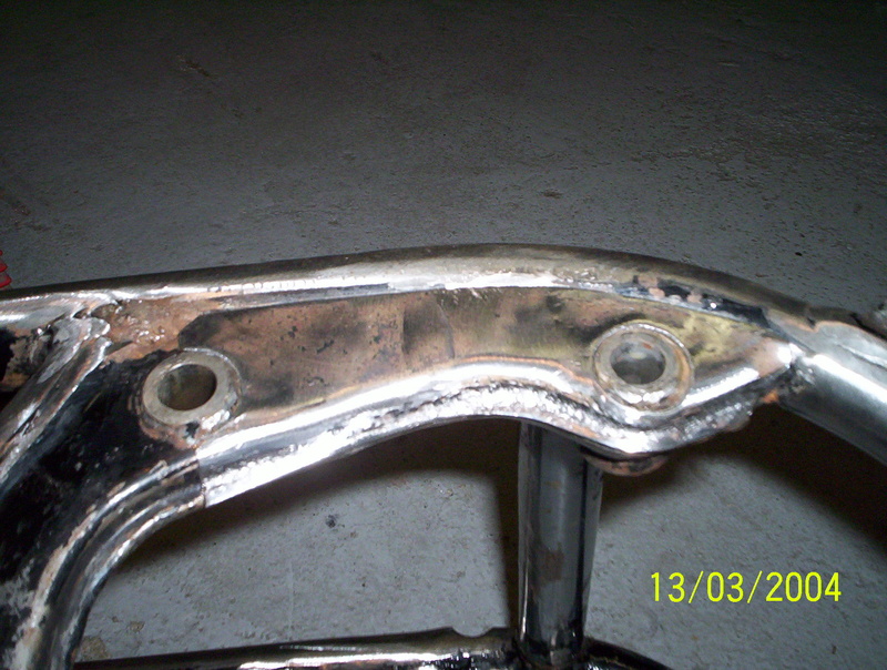

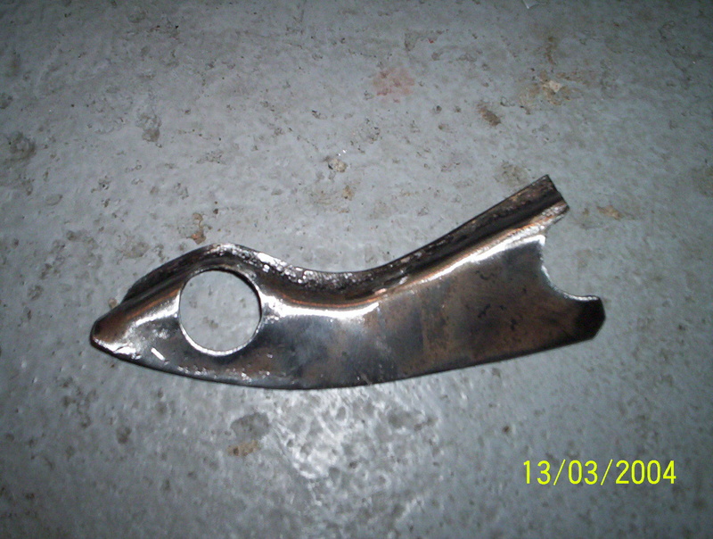

Comme on parle de cadre ou partie cycle, voici ce que vous avez peut être rencontré lors de vos restaurations, le perçage par la rouille des goussets supports moteur arrière et bras oscillant, normal me direz vous "on connait", y'a un trou en haut et pas en bas "c'est sûr ça va marcher moins bien", il faut trouver une solution, la mienne a été de fabriquer une rustine et de boucher ces vilains trous, mais là encore chacun la sienne on est bien d'accord.

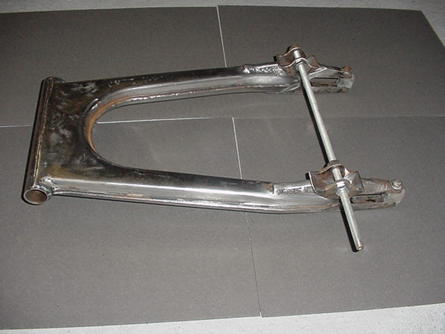

Par ailleurs sur la CR la vrai (les vraies) celles qui ont courues à Daytona en 70, les amortisseurs étaient différents de la série, pas de chape en bas, mais à l'inverse une chape sur le bras oscillant, donc disqueuse et autres travaux pour modifications en choisissant un entre axe et et autres dimensions pour adapter tel ou tel amortisseur.
Une modification depuis a été apportée à cette modif (un peu raté à l'époque, car je devais mettre un écrou côté intérieur et ça passait trop juste, une mauvaise vision de ma part sur les photos de l'époque, désormais j'ai des lunettes...).

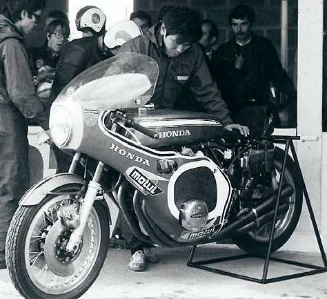

ouch il a eu mal le poly, heureusement que ça se répare bien .
la magnéto était monté en bout de vilebrequin ou déportée sur les CR?
tu n'as pas envisagé de faire tourner la bécane sur batterie seulement, comme nombre de pistardes? ça marche pas mal et les batteries prennent peu de place, ça t'aurait gardé l'esthétique de la CR.
ça rend chouettement bien sinon.

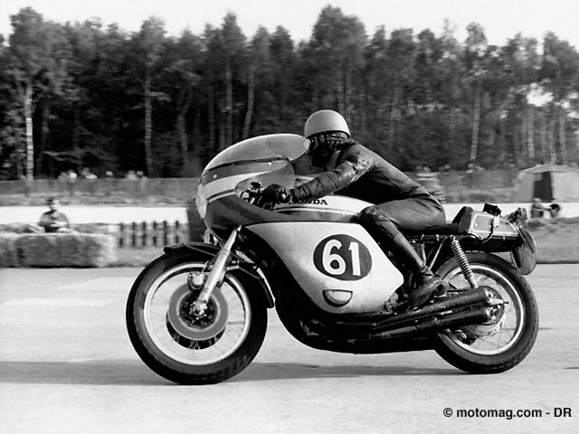

C'est vrai que ce petit carter (moulé au sable ?) est très esthétique, avec la magnéto ça doit pas être donné !
Tu as raison de garder l'alternateur comme sur ces photos d'époque
