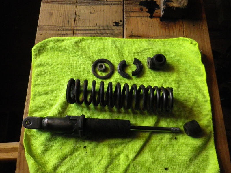

Oui, moi aussi je me résigne le moins possible , donc démontage.... ;)

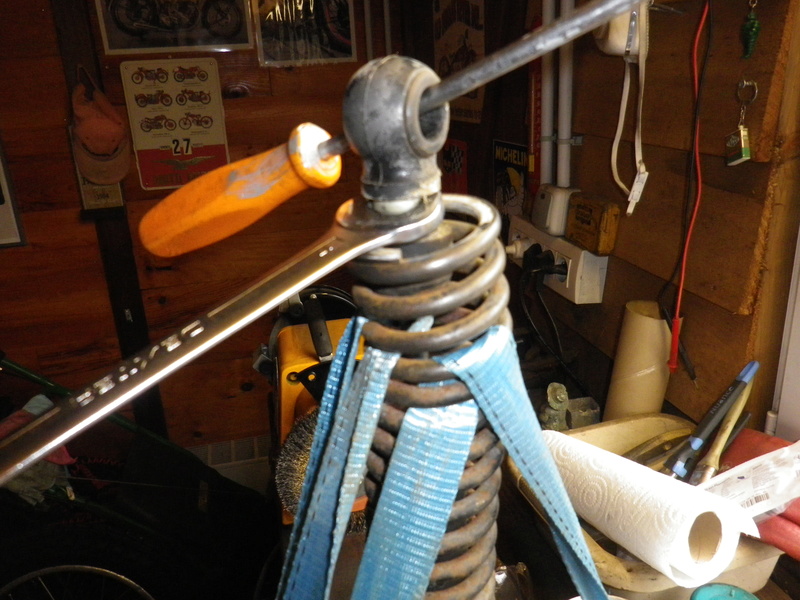

Les sangles pour comprésser les ressorts ...
et d'un...
tout çà au microbillage nickelage...

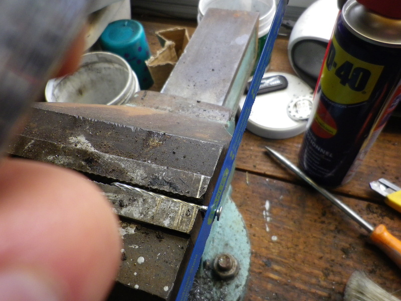

Bon , le plongeur trop long , donc foutu pour foutu je perce pour vidanger
l'huile , heu de l'eau ....

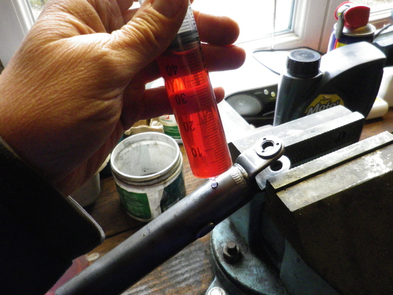

remis de l'huile à la seringue ....

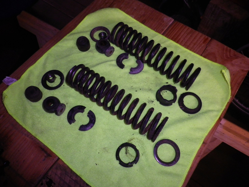

Comme je suis d'un naturel méfient et prudent , du coup je ne fait pas nickeler les ressorts ( et le reste ) je ne veux pas faire de frais perdus , comme j'ai des restes de peintures , amorto en gris et ressorts en noir .....je pourrais remonter plus facilement la mob que sans amortisseur , et aux premiers essais si c'est pas good , à ce moment j'y poserai des neuf :!:
le colmatage des amorto , et les ressorts dérouillés en apprêt ....
