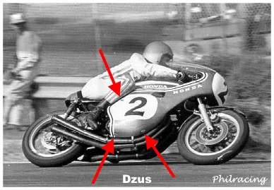

Effectivement c'est une bonne application pour un carénage car ça subit les mêmes efforts aérodynamique que sur un avionet c'est léger et rapide à enlever

je dormirai moins bête ce soir, je ne savais pas que ces attaches rapide s'appelaient Dzus. j'ai à plusieurs reprises lu le nom d'attache Zeus, j'imagine que c'est une déformation de langage ou bien cela existe aussi?
En tout cas c'est beau, voire très beau de voir ce travail, merci à toi Philippe de nous faire partager cette belle ouvrage, j'envie tes compétences en soudure... On se sent tout petit après ça!
j'en reste sans voix, certains qui me connaissent diront que c'est difficile avec moi
https://en.wikipedia.org/wiki/Dzus_fastener

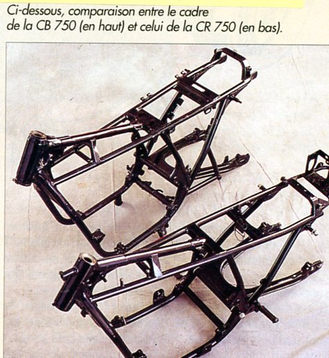

Pour vous dire qu'une réplique de CR ne sera qu'une "légère réplique" et que de toutes façons, pour ma part, il n'est pas question d'envisager autre chose, voici par exemple pour votre info, le cadre.
Le cadre de la CR n'a rien à voir avec nos 750 si ce n'est qu'une image approximative, La géométrie est différente, la section des tubes et peut être la matière également, le bras oscillant est également modifié en partie basse pour recevoir un amortisseur, non plus avec chape mais avec boule (fait), un support de carénage avant pour l'araignée (fait) et un support d'amortisseur de direction côté gauche ont été greffés (fait), des supports de carénage en partie basse (à faire), une modif de poutre pour accéder aux culbuteurs facilement (je laisse tomber), de nouvelles platines de repose pieds (fait), sélecteur et pédale de frein (sélecteur à droite avec renvoie par axe et biellette et frein à gauche avec une commande par câble) (fait), des supports de boîte à huile (fait), de pot de condensation (fait), plus de support béquille et autre pattes inutiles (fait) ...
Donc un cadre bien particulier et le mien même avec ces modifs ou adaptations ne sera jamais un vrai...

Je ne pense pas que l'angle de chasse de la fourche ai été modifié sur les cadres des 4 Daytona de 70 a l'époque...Voici des photos extraites du site de Daniel Mercier avec un cadre Daytona fait a partir d'un cadre normal de CB750 Four modifié. Il n'a rien a voir avec la photo du cadre en comparaison d'un cadre normal de Four que tu as posté...Je l'ai eu au téléphone une fois (Un gars super sympa en passant) pour lui exprimer mon avis sur sa Daytona retrouvée... Et je ne pense pas qu'il se soit planté sur les modifications apportées a son cadre... Qu'en penses-tu ?

4pots1969 a écrit :Salut Philracing, Je ne pense pas que l'angle de chasse de la fourche ai été modifié sur les cadres des 4 Daytona de 70 a l'époque...Voici des photos extraites du site de Daniel Mercier avec un cadre Daytona fait a partir d'un cadre normal de CB750 Four modifié. Il n'a rien a voir avec la photo du cadre en comparaison d'un cadre normal de Four que tu as posté...Je l'ai eu au téléphone une fois (Un gars super sympa en passant) pour lui exprimer mon avis sur sa Daytona retrouvé... Et je ne pense pas qu'il se soit planté sur les modifications apportées a son cadre... Qu'en penses-tu ?
Hello 4 pots1969,
Le cadre que tu présentes est effectivement une pièce vendue par la personne cité dans ton message et est pratiquement identique au mien puisque c'est un cadre d'origine HONDA 750 modifié, c'est une de ses prestations (devenu un des spécialistes CR avec des refabrications), ce cadre est modifié pour les supports utiles aux nouvelles pièces à adapter et où on a supprimé tout supports inutiles.
Sur ma photo d'époque c'est celui du bas qui est un CR et on voit bien les différences.
Sa moto est totalement différente et a un cadre spécifique ce n'est pas un 750 modifié (plus tout le reste), j'ai eu à l'époque les photos de remise en état de sa moto (que j'ai encore), nous étions en contact en 2003 par intermédiaire et avons bien échangé.
Il faut resté vigilant dans l'histoire, caractéristiques et spécificités des CR, pour ma part et pour ce post, je reste avec mon objectif en sachant qu'au final ce sera seulement "ma CR" et non une vrai CR, la personne que tu cites ne dirait pas mieux j'en suis sûr.
Merci pour ta contribution
Cordialement
Philracing

Merci... J'avais bien compris que c'était le cadre du bas qui d'après toi était un CR... Mais tu ne réponds pas pour autant a ma question sur l'angle de chasse modifié de ce cadre...
