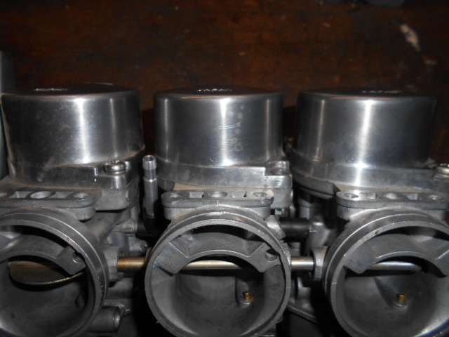

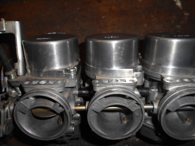

Si je te disais que je suis actuellement sur un moteur de 1000 cbx refait il y a 1 an par un professionnel des Yvelines dont je tairais le nom
C'est limite scandaleux de rendre une machine avec autant d'erreurs au client
1) L'embrayage ne fonctionne pratiquement pas ( doigt de poussé monté à l'envers )
2) fuite d'huile coté gauche ( le spi d'alternateur est HS)
3) fuite sur les deux caches latéraux de vilo ( Torique oublié)
La machine perd en partie les 3 cylindres droit à haut régime
Il a démonté la rampe moults fois et en désespoir de cause à demandé au client de le débarrasser de sa machine car il ne savait plus quoi y faire
Réponse en image
Sur ces rampes il y a deux mise à l'air des carbus par T placé entre les carbus 2 et 3 et un entre les 4 et 5
Le 1 étant relié au 2 par une petite durite , ainsi que le 6 et 5
Il est clair que ce gars ne connait pas les cbx ni le fonctionnement des carburateurs car il a bêtement relié les mise à l'air du banc droit entre eux
Photo , la durite entre le carbu 5 et 4 ne doit pas y être , c'est la place du T de mise à l'air
Pas de mise à l'air , pas de remplissage correct des cuves .
La messe est dite
Voici le montage correct avec le T de mise à l'air entre les carbus 4 et 5
