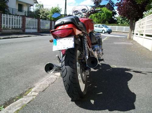

Aujourd'hui je vous met quelques photos des petits travaux effectués.
A savoir : nouveau garde boue avant, nouveau carter pas troué, test de mettre le nouveau phare sur l'araignée d'origine et test de l'enlèvement du garde boue arrière.
Voilà dans l'ensemble ça ressemble quasiment au résultat que j'aimerais au final hormis le guidon.
Concernant l'arrière j'aimerais trouver le moyen de remplir le trou sous la selle avec un phare (voir photo), surement la partie la plus "custom" du projet. Soit sur mesure, mais cela me parait difficile, soit trouver un phare des années 90 qui conviendrait , mais lequel ?! Des suggestions ?

La petite dans l'ensemble :
Phare avant avec pattes custom (il était trop en avant)
Phare avant sur l'araignée d'origine (bien mieux, mais le guidon café m’empêche de le fixer ... )
Espace rectangulaire à combler avec un phare sous la selle :

- Messages : 7279
Re: 400 four quasi origine
C’est un maître cylindre de 500 ou de 750 ça
cest l’anodisation noire qui vire avec le temps
Ça n’est que mon opinion, mais je trouve que la selle sans rien du tout ça fait un peu vide, et de surcroît ça va ramasser tout un paquet de merdouilles. Un petit garde boue serait quand même pas mal pour finir l’ensemble, ceux de GN125 ne coûtent pas très cher et on n’a pas de regrets à les couper

Mathieu Viollet a écrit :C’est un maître cylindre de 500 ou de 750 çacest l’anodisation noire qui vire avec le temps
Je comprends la remarque et je suis en partie d'accord, mais c'est le seul détail de l'original qui me déplait ...oui j'avoue, ne me jugeait pas ! C'est justement pour combler le vide que j'aimerais trouver un phare qui "bouche" tout le rectangle que forme la selle. Pour les merdouilles, la plaque viendra de tout façon en dessous , ça limitera un petit peu. J'ai déjà un garde-boue qui était vraiment découpé de partout est fixé de manière ... intéressante. Mais effectivement je remettrais peut être un petit bout pour épargner le dessous de la selle ! Et puis si vraiment ça ne va pas alors j'aviserais.
