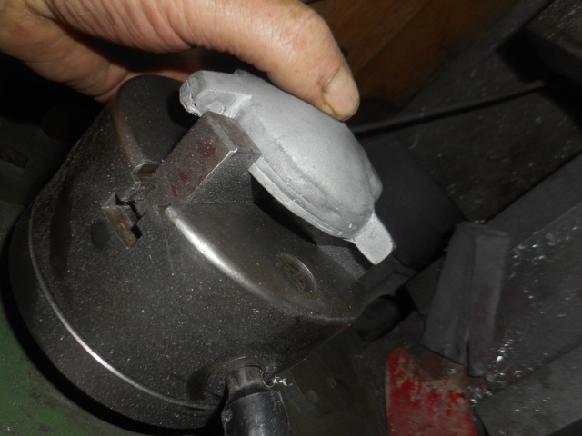

Bonjour, ha ya des pieces introuvable et de rêves que tu ne peux t'offrir, sniff sniff, alors essayons de les fabriquer.
N°1 Bouchon type RC 166
MAQUETTE résine alu pour le model; je suis content de la 3D en 10 doigts?
sortie du moule souple du dessue du bouchon, partie haute
partie supérieure du bouchon, ébauche, Usinage intérieur pour moule souple "blanc" partie intérieure , qui sera lui aussi moulé souple en meme temps que la partie haute.
ETUDE GAMME USINAGE
LA PARTIE INFÉRIEURE ATTEND UN CROCHET DE FERMETURE HONDA ORIGINE.

Moulage souple du dessus de bouchon model fonderie avec ses surépaisseurs, et boite a moule.
1 ere partie.
Boite a moule, préparation du produit souple, moulage du dessus de model, séchage,
et cré vin diou un apéro brodel, a la votre

Partie haute sortie du moule top
2ème
partie dessous du haut du bouchon
moulage partie intérieure avec surépaisseur .
Pendant le séchage, la deuxieme pièce de rêve est en modélisation "trois doigts agiles" .D'APRÈS PHOTOS
