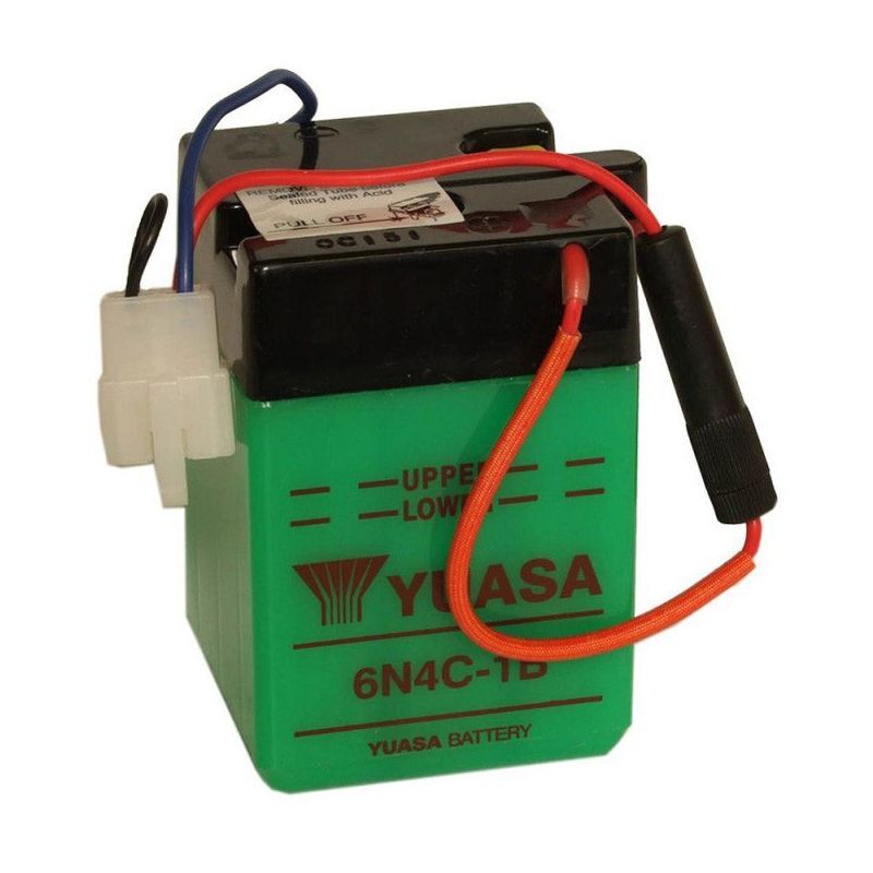

Une particularité de cette XL : d'origine la batterie comporte un porte-fusible et un connecteur 4 broches à relier au câblage.
Batterie + porte-fusible + connecteur forment un ensemble indissociable, je n'avais jamais vu ce montage.
Quand j'ai démonté je pestais contre l'abruti qui avait perdu/arraché/éradiqué le porte-fusible et le connecteur qui manquaient
Je crois que je viens d'acheter la dernière effectivement disponible en France
