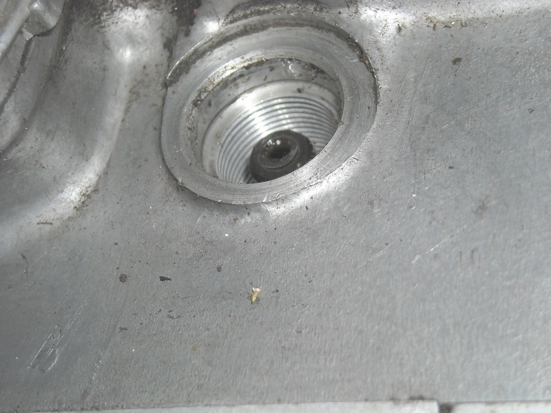

Une question pour les pro de la XL : il me semble avoir lu que la position de la vis du réglage de chaîne de distribution permettait de se faire une idée de l'état de cette chaie.
Si je regarde je vois ça :
Je peux en déduire quoi ?
