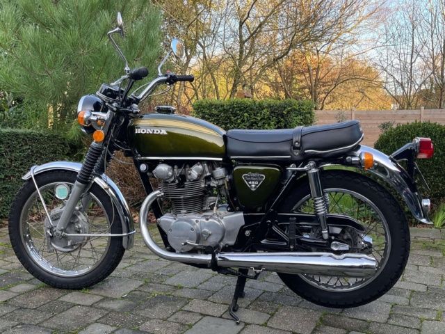

Un copain a en vu cette CB420 de 73, elle est proposée à 6500 euros, refaite , 59000 km, perso je ne suis pas dans le coup avec les prix, qu'en pensez vous ?

elle me parait être dans la fourchette haute mais si refaite et bien refaite ça peut valoir le coup

Fourchette haute en effet, il y en a des très bien à ras des 5000, cela dit elle semble magnifique 8-) et si la mécanique - très onéreuse - là-dessus est refaite dans les règles, le surplus sera justifié.

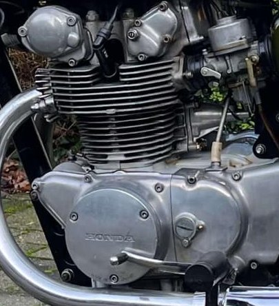

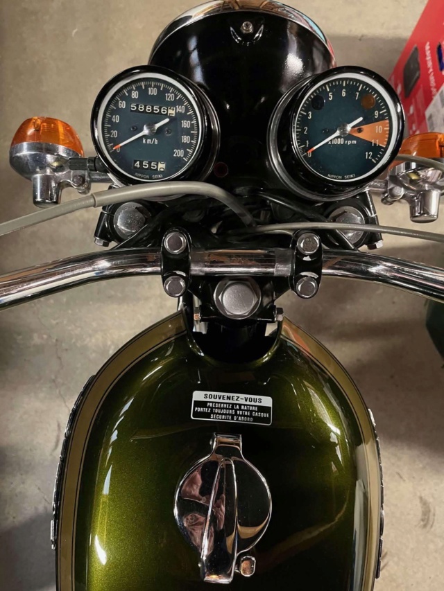

Pour le prix, je ne sais pas, mais pour les petits détails que je perçois : le couvercle d'allumage ne correspond pas à celui d'une K5 de 73, mais à celui d'une K4. Les vis semblent être des têtes CHC cylindriques et non pas des têtes d'origine JIS fraisées pour le couvercle, ce qui serait bizarre pour une belle restauration (à valider). Sur la vue du dessus, il manque le passe cables chromé et le voyant "Hight beam" n'est bizarrement pas centré.

Je n'avais pas grossi les photos (il y en a 3 autres) ce sont des BTR têtes plates, mais je la trouve moins fringante en grossissant , mon pote (ancien client) va pouvoir la voir, il y aura peut-être de la déception . Je lui fait confiance il a du caractère !!!!

Pour faire le chirurgien, les vis semblent être du BHC ( cylindrique hexagonale creuse)

Je n'ai pas assez grossi, non, pas moi la photo, les coniques du couvercle d'allumage mon trompées autrement c'est du BTR standard
