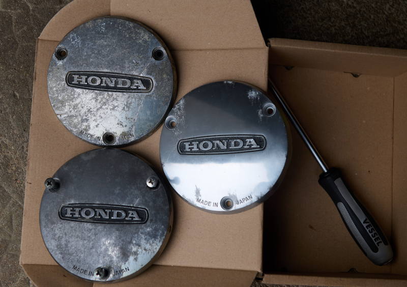

Messagepar Ringset » 03 Fév 2025, 10:23
En effet d’après la photo, pour le couvercle d’allumage il s’agit de tête de vis avec profil cylindrique (CHC dans ce cas), implanté dans un emplacement prévu pour un profil fraisé, ce qui ne semble pas être un montage dans les règles de l'art, quid de l'intérieur du moteur ?
Voici à quoi ressemble le couvercle pour la K5, les 3 vis doivent être montées avec 3 joints toriques : Image

Pour Ringset, le montage de ces couvercles en BTR est classique sur les 350 sans les joints toriques (à quoi bon ?) c'est pas terrible on est bien d'accord. Le pire étant le couvercle d'épurateur qui, s'il n'est pas ouvert souvent, ne s'ouvre plus du tout les BTR étant bloquées. Comme leurs têtes sont minuscules on ne peut plus les débloquer et roule ma poule avec la perceuse... :roll:

Alors dans ce cas ce sont des vis TFHC : tête fraisé hexagonale creuse :lol: quand c'est en inox c'est une catastrophe (particulièrement si inox A2, très mou) car la tête de vis lâche avant d'atteindre le serrage de couple recommandé :roll:
les seuls qui tiennent ce sont les vis en acier noir ou galva, mais de nuance 10.8, ça n'a pas la même esthétique...
en termes de solidité l'empreinte en étoile Torx est bien plus solide.
Mais bon, même moi je reviens aux empreinte originelles en JIS tellement elles sont bien, alors pourquoi s'embêter :lol:

Mathieu Viollet a écrit :Alors dans ce cas ce sont des vis TFHC : tête fraisé hexagonale creuse :lol: quand c'est en inox c'est une catastrophe:
En effet, sans parler de la corrosion galvanique du couple électrolytique Inox / Alu...

Désolé, j'ai des vieux relents d'une expériences de conception, de fabrication et de validation d'assemblages mécaniques. Le contact direct entre l'acier inoxydable et l'aluminium était absolument proscrit en raison du risque d'accélération de la corrosion au contact de l'humidité.
