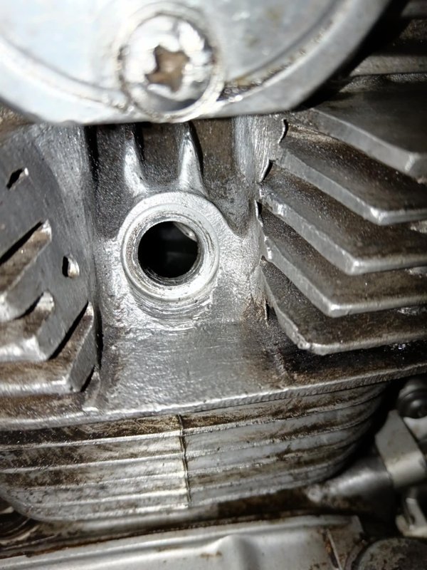

Bonjour à tous, sur la K5 que je viens d'acheter le puit de bougie côté droit est foiré. Il y a déjà eu un insert de 14. Que puis-je faire avant de changer la culasse? M16 vers M14 puis M12 me semble peu envisageable, trop gros.

c'était un insert ou un hélicoil? le filetage d'origine est en M10?
ce qui peut limiter la mise en place d'un insert plus gros c'est la proximité de l'insert avec les sièges de soupapes. je ne connais pas précisément les culasses de 125 K5, je ne sais pas s'il y a beaucoup d'espace entre le trou de bougie et les guides. peut être qu'une ame charitable a une culasse démontée et pourra nous dire ?

C'est quoi la différence entre un insert et un hélicoil? Filetage d'origine en M12.

La culasse d'occas n'a pas de siège à droite !
Différence insert hélicoil, l'hélicoil ne demande un taraudage que de 1mm en plus de l'origine, il prend moins de place n'a pas de rebord donc ne recule pas la bougie, si tu veux poser un hélicoil je donnerai mes remarques pour le faire, les premiers c'était vers 1960 !!!

Je pense qu’un hélicoil serait effectivement plus simple à mettre en place que de changer tout l’insert, surtout si l’espace autour est limité. J’ai déjà vu des gars poser ça sur des culasses anciennes, ça demande un peu de patience mais ça tient vraiment bien. Après, si tu trouves une culasse d’occase nickel, ça peut aussi éviter des prises de tête, mais il faut tomber sur un modèle vraiment propre.

J’en ait vu réparé en 14mm. !!!!
