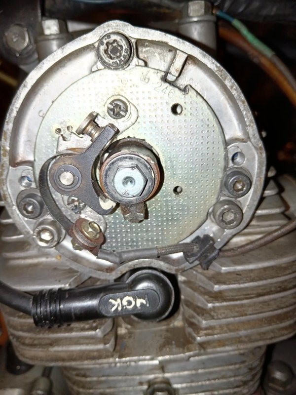

La photo ci-dessus n'est pas au point T du volant magnétique. Demain je refait une photo au point T.
Bonne soirée

Le lièvre est levé il faut maintenant l'attraper, comme DIALMAX je pense à un mauvais positionnement de l’avance automatique sur l’AC ou de la came par rapport aux masselottes.
yrtiom a écrit :…Réglage des vis 0,4 mm, la lampe témoin commence à s'allumer au repère F
Comment cela est-il possible ? ? ? :?

Voici la bonne photo du calage au repère T

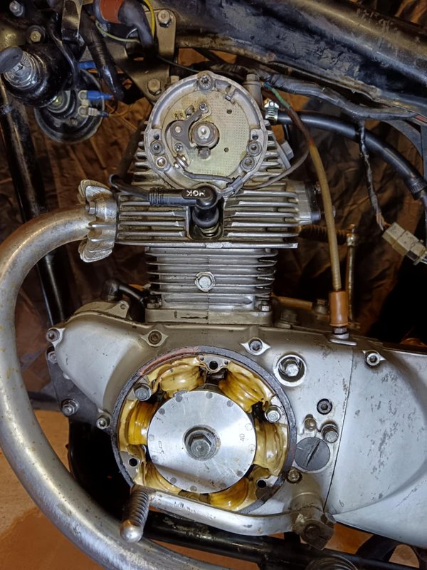

Pourrais-tu mettre une photo du rotor/stator dans cette même position ?
Le toucheau semble bizarre, il a été réparé ? Logiquement le rupteur doit avoir commencé à s’ouvrir dans cette position (repère T), le début d’ouverture c’est au repère F.

Messagepar cbx » 17 Sep 2025, 14:05
+1
Le rupteur commence à s'ouvrir au repère F, donc devrait être franchement ouvert au repère T.
C'est quoi cette partie blanche sur le toucheau ?? ajout de matière pour réparer une casse ?

Messagepar DIALMAX » 17 Sep 2025, 14:06
Le début d'ouverture est à un demi tour d'ACT donc 1/4 villo, c'est un peu beaucoup trop .
mais ou est donc le condenso ?

Messagepar yrtiom » 17 Sep 2025, 18:03
La partie blanche sur le toucheau c'est uniquement de la peinture. Si j'ai bien compris, le début d'ouverture du rupteur c'est au repère F. C'est bien ce que j'ai fait.

Messagepar yrtiom » 18 Sep 2025, 07:10
A la demande de Mondialen, voici une photo du calage avec le rotor/stator. C"'est le bon réglage?
