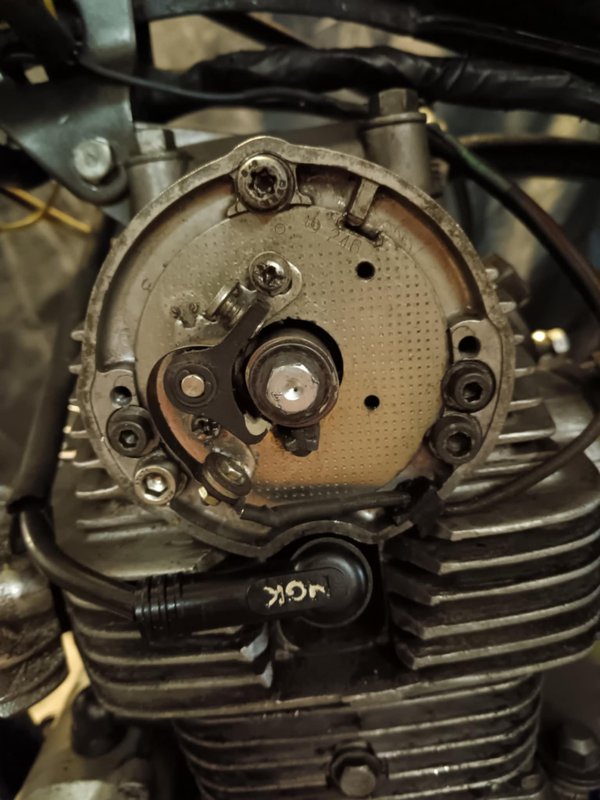

Tu pourrais mettre une photo du calage de l’allumage ?

Ca ne va pas car à F la came devrait attaquer le touchaud du rupteur pour commencer d'ouvrir et obtenir l'étincelle, alors maintenant les hypotheses
Mauvais calage de l'ACT
Mauvais positionnement de l'avance automatique sur l'ACT , est elle avec son encoche sur la pin ?
Je pense qu'en premier contrôler la position des pistons au repère T en déposant les bougies et avec une tige par le trou en faisant des aller retour doucement voir si les pistons sont bien au PMH au repère T, si oui controler que l'avance auto soit bien dans la pin de l'axe .
JE pense à un autre truc le rotor d'alternateur est--il bien le sien ?
