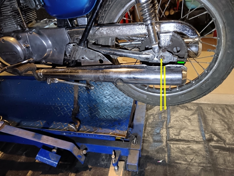

En regardant le gauche de près on voit que l'axe de roue arrière n'est pas loin du point arrière maxi du décrochement du pot ( traits jaunes) :
Bientôt, en tirant la roue vers l'arrière pour retendre le chaîne (trait vert), l'axe risque de toucher sur le pot.
Il faudrait la même photo du pot droit pour comparer.
Suivant les pays d'affectation, ou une quelconque évolution des normes, il peut exister des pots de longueurs différentes.
Par ex sur les Kawa 750 zéphyr les pots post 1995 ont pris 7 ou 8 cm en longueur pour cause de normes USA plus strictes.
