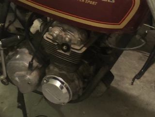

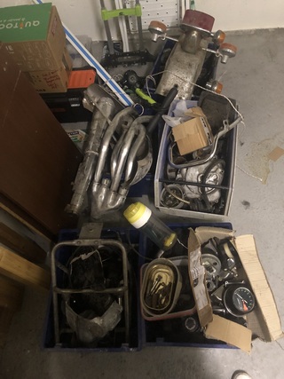

Suite à ma présentation, voici celle sur qui j'ai jeté mon dévolu : Une Honda CB400 Four de 1978 !
Et son "petit" lot de pièces...
J'ai dégoté ça dans le nord (à un mec sympa du coup :D ).
Comme je l'expliquais dans ma prez, l'idée c'est surtout de faire de la mécanique, c'est une envie que j'ai depuis pas mal de temps. Le truc c'est qui j'y connais pas grand chose. J'ai bien fait quelques changements de filtres à air, vidanges, un petit peu de carbu, mais ça va pas chercher loin. Donc j'apprends en faisait. Alors oui j'aurais pu prendre un projet plus simple pour commencer et apprendre, mais je me suis dis que tant qu'à faire, autant prendre une moto qui me plaise :roll: , et je vous avoue que je suis tombé sous le charme de la 400 four et ses sorties d'échappements.
Me voilà reparti du ch'nord avec mon camion de loc' Enterprise et ma 400 Four à moitié en morceau derrière !

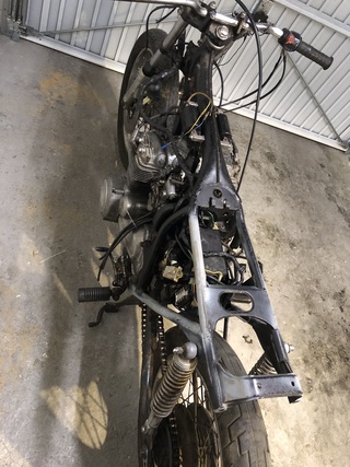

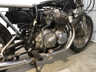

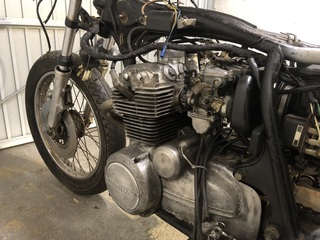

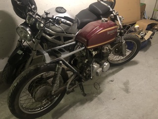

Après une dizaine de jours j'en suis là :
J'ai remonté :
-La rampe de carbus
-la boite à air
-le boîtier de la batterie
-l'accélérateur et les câbles
-l'échappement
-le faisceau et les éléments électriques autour du boîtier de la batterie (tant bien que mal)
-les bobines d'allumage
-Et quelques autres trucs (cales pieds, pédale de frein, sélecteur, etc.)

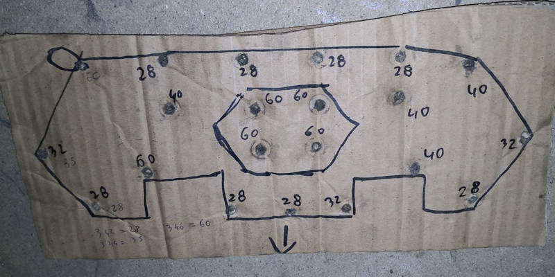

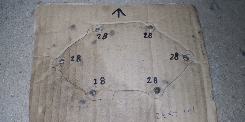

Si je commence à remonter c'est surtout parce que c'était un bordel sans nom dans les caisses.. Y'avait une boite à air à côté d'un étrier de frein et d'un phare, rien n'est référencé, la visserie c'est pareil. Pour comprendre, surtout que j'apprends un peu la mécanique par la même occasion, il faut que je remonte tout, que je vois ce qu'il manque, ce qu'il y a en trop (il y a certaines pièces en triple), où vont les éléments, etc. Donc je remonte, je démonte et je référence tout, j'achète ce qu'il faut et je refais tout ce que je peux au plus clean, bref une restauration !
Jusqu'ici c'est peut-être pas propre-propre, je me suis peut-être déjà planté sur certains éléments à remonter, mais c'est pas grave, je prends du plaisir et puis si c'est pas bon je referai ! Ce qui me donne vraiment du mal c'est l'électronique, on peut le voir sur le faisceau je pense, c'est ma hantise. J'essaye de comprendre les schémas, de regarder un max de vidéos et de potasser, J'ai réussi à remonter presque tout ce que je trouvais mais j'ai quand même des doutes.
Là je suis pas loin d'avoir tous éléments pour tenter un démarrage. Si je vidange bien et que je remets de la nouvelle huile, que je mets des nouveaux filtres, une nourrice, bougies et que je branche une batterie, vous pensez que je peux tenter ? Je ne risque pas le serrage ou d'abîmer quelque chose ?
En fait je voudrais me faire une idée de l'état du moteur et du reste.
Ce qui m'attriste un peu, comme on peut le voir sur les photos, c'est le cadre qui est scié sur les deux extrémités arrières... Un des proprios qui a voulu se tenter sur un projet café racer :'( . C'est embêtant pour un projet de restauration à l'origine. J'essayerai de voir ce que je peux faire avec une entreprise de soudure, sinon je trouverai une solution.

Je suis preneur ! J'ai déjà des éléments que j'ai chopés sur internet avec des vues éclatées, la parts-list, etc. et j'ai eu un livret d'atelier avec qui est plutôt pas mal mais dedans c'est 70% de CB350 et mine de rien c'est pas la même la moto... Ca m'a portait confusion qqs fois.

concernant la visserie moteur j ai ca ... si ca peut t aider un peu , tant mieux :D
je ne garantis pas que ce soit l exacte vérité , j ai parfois du adapter .
sinon , tu vas sur le site CMSNL , tu y trouveras des éclatés . il n est pas toujours évident d y situer exactement l emplacement de chaque vis mais ca aide.

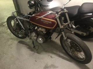

J'avais quand même réussi à bien la remonter
Je vais quand même essayer de la revendre, au tarif minimum pour ne perdre trop d'argent. Bien sûr je fais ça en toute honnêteté en expliquant que c'est uniquement pour pièces ou pour remonter sur un autre cadre qui est en règle. C'est ça d'ailleurs l'aberration de cette histoire : c'est qu'avec un cadre du même modèle et une CG à jour, ça passe... Perso je n'ai pas la foi d'en acheter un et de recommencer...
