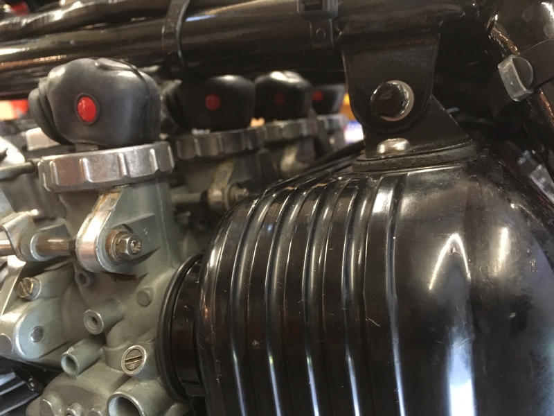

Les caoutchoucs sont nettoyés et le voile blanc est parti, c'est beaucoup mieux et comme les ronds rouges étaient plutôt rosés, je les ai repeints avec une peinture souple rouge ! Et voilou !

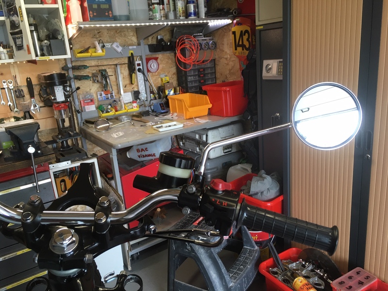

J'avance également sur la poignée de frein mais malheureusement CMS s'est planté et m'a envoyé un levier sans caoutchouc noir alors je l'ai quand même monté pour voir et ça me plait, je changerai le levier en début de semaine prochaine !

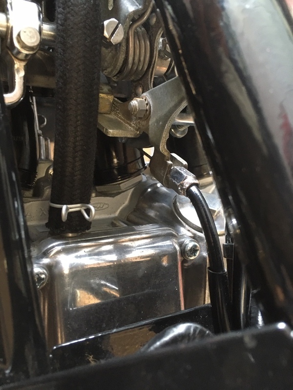

QUESTIONS :
Où va le tube qui part du reniflard du cache culbuteur ? Vers le bas et à l'air libre ? Est il connecté à quelque chose ??
Et également :
Où va le tube qui part de l'arrière du carter inférieur ? Air libre ??
Merci pour vos éclaircissements !
Et également :

SAMDOHC, t'es vraiment super ! Je te dois une tournée de cidre normand lors de ton passage en Normandie !
Maintenant je sais où passer ces tuyaux et surtout à quoi les connecter ou pas ! MERCI !

SPEEDYJLO a écrit :J'avance également sur la poignée de frein mais malheureusement CMS s'est planté et m'a envoyé un levier sans caoutchouc noir alors je l'ai quand même monté pour voir et ça me plait, je changerai le levier en début de semaine prochaine !
Surtout pas, c'est le bon levier, il ne te manque que la boule en caoutchouc qui se monte en bout du levier, d'origine c'était comme ça !
- Messages : 13226
Et puis un détail : les rétros que tu as monté ne sont pas du modèle "France" qui était monté d'origine sur les machines françaises, avec les olives au niveau de la fixation !
Bon, pas grave, et au moins ça ne t'oblige pas à démonter un tas de trucs si un jour tu les changes ...
- Messages : 1051
- LOCALISATION : Rhone
Ces retros ne sont plus dispos chez Honda .on en trouve dans certains stocks sur des sites .et quand on commande chez un concessionnaire Honda on reçoit ceux que tu as .. il existe des vilaines copies chinoises. Belles de loin mais loin d’etres belles
- Messages : 6862
Je revois le commodo droit à la con, tu arrive dans un virage, une auto en face tu passe rapidement en code et paf tu éteint tout !!!!!
- Messages : 13226
Les rétros refaits par CMS sont très beaux et bonne qualité, prix abordable pour le jeu : https://www.cmsnl.com/honda-cb750k1-four-france_model14357/mirror-setrl-non-oe_08810304623/
