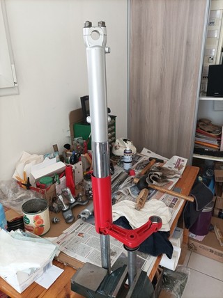

Merci à tous de vous être creusé les méninges.
J'ai réussi en changeant simplement de côté. Il a fallu redéfaire le té inférieur, le bloquer à l'envers dans l'étau et démonter le fourreau qui est facile à remettre car vissé par la bague chromée. Ainsi j'ai pu taper directement sur le tube en le comprimant et en prenant soin évidemment d'intercaler une cale en bois. Une fois les deux tubes en place il a suffit de remonter l'ensemble complet. Ce n'est pas ce qu'il y a de plus pratique, mais vu le poids c'est jouable !
Sinon oui tube et té sont d'origine et correspondent bien au modèle qui est un des tout premiers. On ne peut certes jamais être certain à 100%, mais quand l'ancien et unique proprio suit la rénovation, il n'a pas grande raison de mentir en disant que le machin n'a pas été accidenté ni bidouillé.
Les tubes font 27mm et les "yeux" du té un demi mm de moins mais cela est dû sûrement (?) au serrage vieux de 61 ans. Quant à écarter avec un coin métallique cela n'a pas fonctionné la fonderie étant très légèrement biseautée, le tournevis remontait systématiquement.

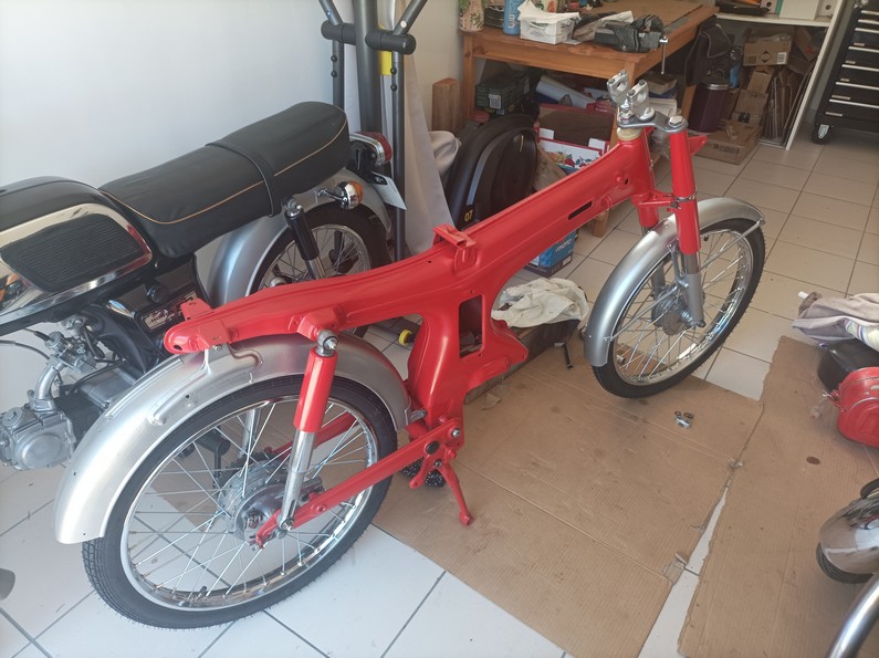

Hier soir la machin était sur ses deux pieds (des pieds de 19' quand même !)

bon tout est rentré l un dans l autre ..comme quoi avec du savoir faire le maitre des lieux a eu raison des refractaires ...y a plus qu a continuer ..

Une chose de réglée ! Il est bien beau ce cyclo. Il va rejoindre son copain. Tu vas les garder ?

Bien joué, l'expérience a parlé !
Hâte de voir la suite, il va être superbe ce C320

bravo Alain, il va être super beau ce cyclo Honda
déjà je préférai les petites cylindrées aux grosses, mais l'âge venant, j'ai de plus en plus de plaisir avec les toutes petites cylindrées comme les cyclos
et il faut bien dire que ces cyclos Honda sont quand même bien beaux
