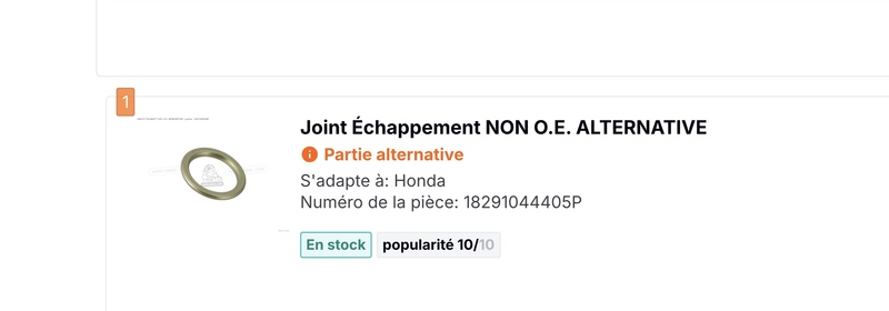

Messages : 2390
Messagepar NUAGE71 » 17 Juil 2026, 09:40
Je poursuis le remontage de mon moped mais je rencontre un problème avec le pot d’échappement, j’ai acheté un joint comme ci-dessous chez CMS mais celui est trop petit. Je me demande si le joint va au fond de la gorge ou si il se place entre la culasse et la bride du pot d’échappement.
Messages : 6687
Messagepar DIALMAX » 17 Juil 2026, 10:55
Au fond de la culasse le bout du tube appuyant dessus c'est le seul montage permettant l'étanchéité
Messages : 2390
Messagepar NUAGE71 » 17 Juil 2026, 10:58
Merci Dialmax je vais essayer de trouver un joint de cette dimension
Messages : 6687
Messagepar DIALMAX » 17 Juil 2026, 11:29
De mémoire ce n'était pas un torique, mais un anneaux en genre d'amiante, je crois bien qu'il était plutôt blanc, il ne me semble pas qu'il était cuivre amiante comme les plus grosses cylindrées
Messages : 7092
Messagepar Mathieu Viollet » 17 Juil 2026, 13:15
c'est bien un anneau amianté, avec un bout de fil de cuivre qui en fait le tour pour le maintenir.
il va entre tube et culasse, tout au fond du logement. si ça se trouve l'ancien est toujours à sa place, une fois écrasé, on le distingue à peine avec la calamine.
on le trouve encore chez ex DDMototeam.
https://ddmototeam.com/joints-collerettes/12214-joint-d-echappement-pour-p50-ps50ml-pc50m-idem-18291044405.html
mais un joint de pot pour amigo ou novio en cuivre devrait faire l'affaire.
https://motorkit.com/fr/echappements/28207-joint-de-pot-pour-honda-amigo-pc50-novio-4t.html
