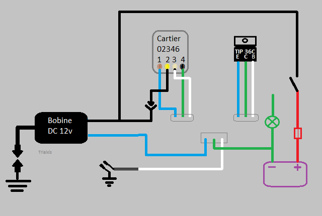

L'allumage, du coup, est passé en batterie-bobine, mais transistorisé avec un boitier Cartier 02346 et une bobine DC 12v de CB 360... j'ai du merder dans le câblage de départ, et, en cherchant sur le net un moyen fiable de tester un boitier Cartier, j'ai entendu parler de simple transistor TIP36C... je ferai peut être un post là dessus; ça fonctionne bien, je l'ai testé sans pâte thermique et sans résistance sur la base, donc on peut améliorer le refroidissement et limiter la chauffe, je pense que c'est assez fiable, et, par extension, on peut aussi faire un montage pour transistoriser un allumage par volant ( testé sur la TL)
Voilà le schéma de l'allumage; en réalité, c'est un connecteur 4 fils qui est sur le faisceau; c'est actuellement le boitier Cartier qui est branché mais il suffit de le déconnecter et brancher le TIP36C, lui n'a pas besoin du + après contact.

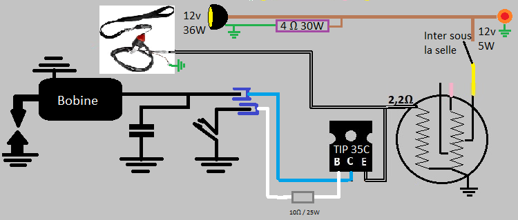

Pour la 12v, il est possible de l'avoir sur beaucoup de machines; seule la puissance est importante; sur la TL, je n'utilise qu'une loupiote à l'avant et à l'arrière; c'est branché sur le circuit de phare en 6v36W; c'est à dire que si je consomme 6A, la tension se stabilise aux environs de 6v ( résistance 1Ω)... mais j'ai mis une ampoule 12v36w, plus facile à trouver; 4 fois plus résistive, elle ne faisait pas chuter suffisamment la tension; en ajoutant une résistance de 4Ω, ça me fait une résistance globale d'environ 2Ω ( sans compter le feu AR), et là, c'est stabilisé à environ 12v. J'ai le même montage sur la Bul, mais là, la résistance est remplacée par un régul AC 12V.

Pour la 12v, il est possible de l'avoir sur beaucoup de machines; seule la puissance est importante; sur la TL, je n'utilise qu'une loupiote à l'avant et à l'arrière; c'est branché sur le circuit de phare en 6v36W; c'est à dire que si je consomme 6A, la tension se stabilise aux environs de 6v ( résistance 1Ω)... mais j'ai mis une ampoule 12v36w, plus facile à trouver; 4 fois plus résistive, elle ne faisait pas chuter suffisamment la tension; en ajoutant une résistance de 4Ω, ça me fait une résistance globale d'environ 2Ω ( sans compter le feu AR), et là, c'est stabilisé à environ 12v…
J’ajouterais juste "en parallèle" pour faciliter la compréhension et éviter une confusion ;)

Messagepar trialxls » 21 Mar 2023, 17:50
Oui, le feu AR aussi est en //... c'est mieux avec un schéma; je viens de faire la mise à jour...
