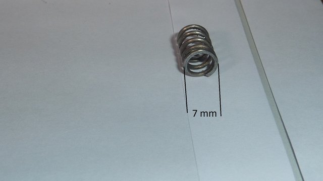

Voici ce que je recherche, les petites pièces qui sont dans la poignée gauche et qui permettent le verrouillage des vitesses. En fait il ne me manque que le petit ressort et la pièce qui le recouvre (celle qui est seule sur la photo). C'était la surprise, elles manquaient quand j'ai ouvert.

si c'est que le ressort, tu dois pouvoir en trouver un, il te suffit de le recouper à la bonne dimension, d'ailleurs tu pourrais pas les mettre les dimensions, j'ai çà, si ça colle tu me le dis je te l'envoie
quant à ta petite pièce métallique si tu ne trouves pas, je commande assez souvent chez mon "cher" ami Hollandais, à l'occasion je peux lui poser la question ça t'évitera des frais d'envois, mais je en vois pas ce que c'est, donc pour lui expliquer avec la photo que je lui enverrais, ça sera pas simple pour moi

ta poignée est la même que sur le C320, la petite pièce métallique qui te manques, cerclée en rouge, c'est bien celle que Patrick a mise en photo, elle va la où sont les flêches et retiennent les guides coudés pour les câbles il te confirmeras
cette pièce là tu n'en as pas besoin
dis moi quoi pour le ressort si il te convient 8-) mais je crois qu'il sert uniquement pour que la vis ne se desserre pas ;)
