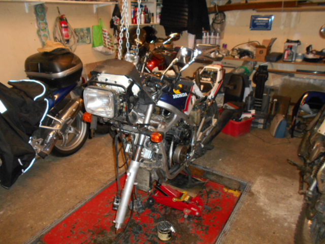

Messagepar cacajou » 08 Jan 2021, 18:28
C'est une bonne machine mais assez complexe à réparer
Carbus difficile d'accès
Bougies avant
Faiblesse des spi de fourche
Pompe à essence fragile , souvent hs à 50000 kms
J'en sais quelque chose en ce moment :D
