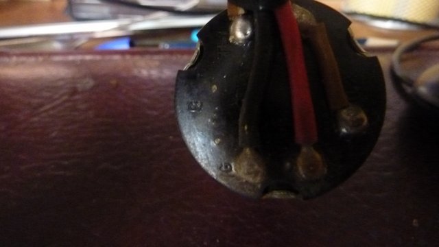

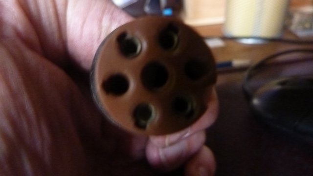

Ben j'ai démonté mon contact, qui fonctionne par intermittence lorsqu' je 'joue' avec la clef vous voyez quelque chose d"anormal il est tel que arès démontage

à part que c'est flou, pas grand chose :mrgreen: les soudures semblent tenir, pour ce qu'on en voit, tu confirmes?
tu as balancé du nettoyant contact à l'intérieur par le trou du barillet?

j'ai démonté tout, toutes les soudures et connections sont bonnes, je pensais tomber sur une panne plus franche que çà. je pense que çà vient de la clef comme tu le dis, bien qu'elle soit neuve, (j'en ai trouvé une récemment), le jeu s'est refait, çà m'embêterait d'avoir à revidanger et enlever le réservoir :evil:

tu as démonté tout, ça veut dire que tu as desserti ou vérifié les lamelles et les contacts à l'intérieur? si ce n'est pas le cas, tu n'as pas tout démonté. il n'y a pas de raison que la clé soit en cause, une usure interne et / ou un faux contacts du à de l'oxydation sont bien plus probables.

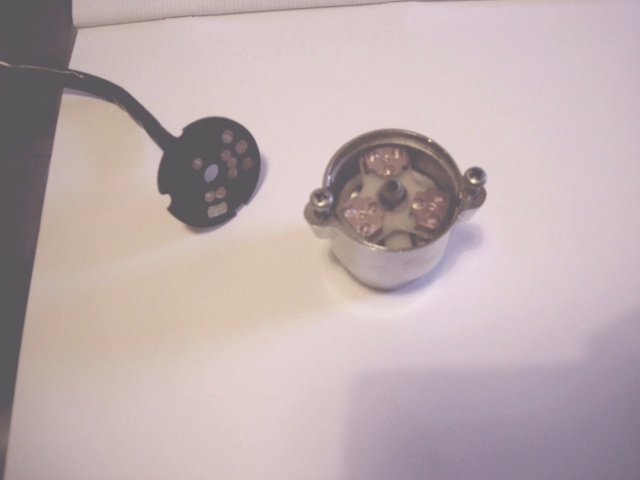

Si tu mets tout en pièces tu devrais voir les plaquettes en cuivre qui établissent les divers contacts :
Sur cette photo c'est un contacteur de RD200 mais le principe ne doit pas être très différent.
Bien souvent l'oxydation interdit les contacts, ça peut aussi être l'usure des plaquettes.
