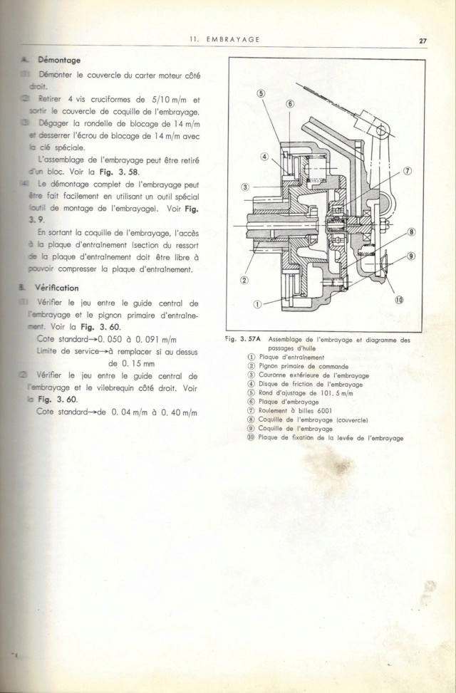

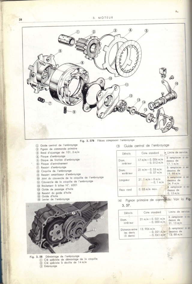

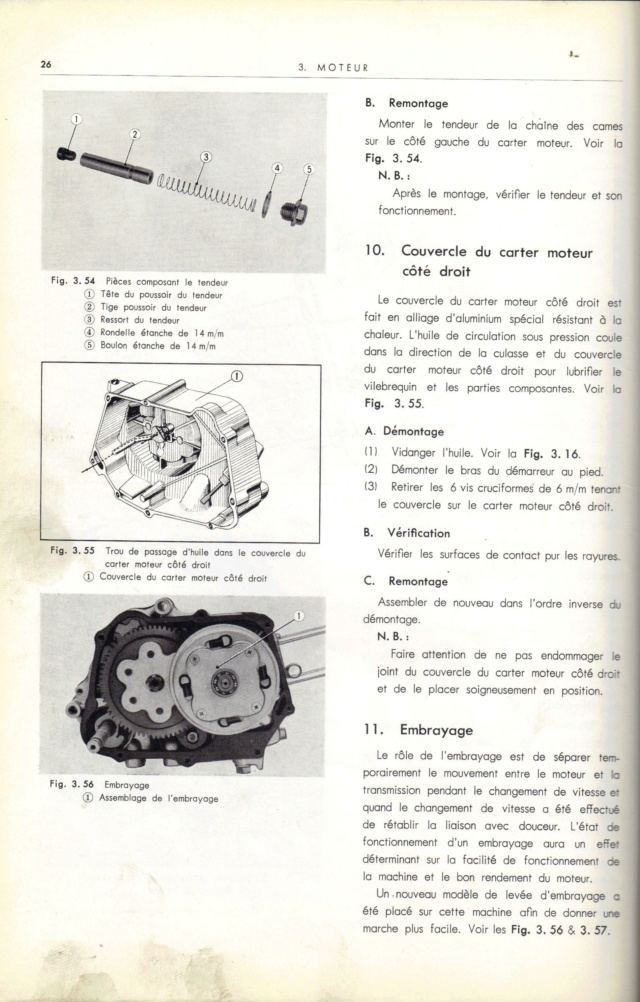

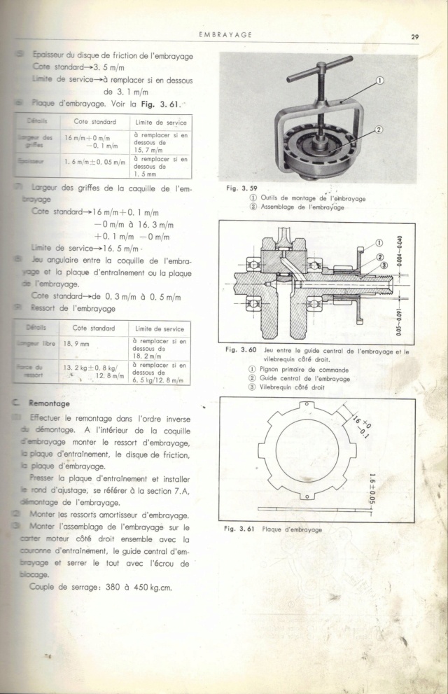

Messagepar DIALMAX » 13 Oct 2020, 13:20
4 pages du manuel d'atelier Honda

Messagepar semama » 13 Oct 2020, 13:40
merci dialmax .
C'est extrait du manuel de la SS50 ?
