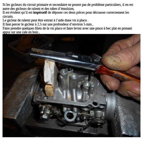

Je ne savais pas qu'il y en avait sur les 125 twin mais c'est le même montage que sur les rampe de cbx .
Ce n'est pas difficile de les extraire .
Il faut utiliser une petite vis à placo .
Si on a pas de petite vis une plus grosse va aussi mais il faut repercer le gicleur
On la visse de deux tours dans le gicleur et on fait levier avec une pince à bec
il faut y aller d'un coup sec .
De préférence il vaut mieux en monter des neufs car parfois ils sont pratiquement impossible à déboucher

Pas habitude car tu dois savoir que je fais grosso modo 10 rampes de cbx par an , je me méfie de ces gicleurs serti qui s'encrassent
Sur les cbx dont les carbus sont bien plus gros que sur une 125 le diamètre du gicleur est de 3,5 dixième, donc j'imagine que sur une 125 ça doit être vraiment petit et bien malin celui qui peut mesurer ce calibrage
Je dis que si ils sont rétrécis ou agrandi , ça ne fonctionnera pas convenablement et il sera bien obligé de redémonter pour en monter des neufs car même les ultra sons ne font pas de miracles
